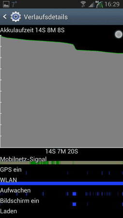

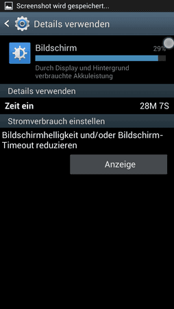

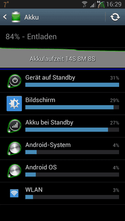

Ich habe permanent BT, GPS, NFC, WLAN und sämtliche anderen Funkwellen an und Abends hat der Akku auch schon mal bei Wenignutzung trotz diverser Push-Dienste noch rund 80% Restkapazität. Das nenn ich in Ordnung ;)
Also ich schalte hier auch nie etwas, zwecks Stromsparen, aus.
Ich kann kann Robs Aussage vollständig unterschreiben. IMHO auch ganz wichtig dabei die Klarstellung mit dem GPS-Schalter und dessen Nutzung!
Der GPS-Schalter schaltet halt NICHT das GPS an/aus, sondern quasi nur das "Zugriffsrecht" für die Apps!
Und ich denke des mein Standby-Verbrauch trotzdem in einem guten/vernünftigen Verhältnis liegt.
Zu den Bildern ist zu sagen, das ich es ganz normal einfach nur weggelegt habe, so wie ich es zur Tagesnutzung immer einstelle.
- Kein Energiesparmodus.
- Wlan an und verbunden.
- Alle Sycns/Notifications aktiv. (z.B email/whatsapp/Kaiten Mail etc.)
- Wie Bildschirmaktivität zeigt, wurde das Handy auch ca. 30 Min. aktiv benutzt im angezeigtem Zeitraum.
Einzige persönliche Einstellung, welche sich evtl. Verbrauchsoptimierend auswirkt:
- Google Now deaktiviert. (Weil in Deutsch eh nur sehr eingeschränkt.)
- In den Einstellungen von "Maps", alle Standortdienste deaktiviert.
Ich denke der Verbrauch ist dafür ok, oder...? :)
(zumal wenn man beachtet, dass das Mobilfunk-Signal in der Zeit eher mäßig war!)
