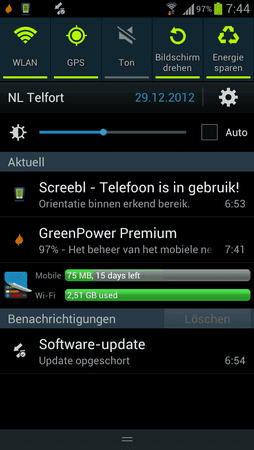

Meiner kommt jedes mal mit der Meldung dass es einen Update gibt, denn will ich aber nicht.
Dass einzige was ich machen kann ist es drei Stunden ausschalten.
Danach gibt es wieder die frage Update installieren.
Wie stoppe ich diese Update(4.1.1).
Und wo ist die Download aufgeschlagen auf der galaxy?
Ich habe es hier über die holländische Version.
Und keinen root.

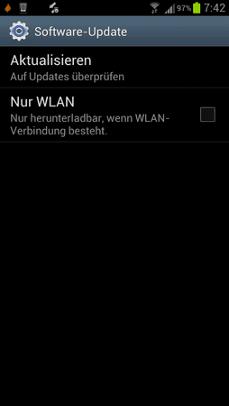

Müsste sich über:
Einstellungen - Info zu Gerät - Software-Update einstellen lassen, in dem man das Häckchen für "Automatische Aktualisierung" rausnimmt. Wie jetzt die Bezeichnungen bei einem niederländischen Gerät lauten, weiss ich nicht.

Goede morgen,
bij instellingen - over het aparaat - software-update, het vinkje voor "automatische update" verwijderen.

Kann bei mir die Aktualisierung nicht ausschalten.
Und ich habe dass Idee, dass er bereits die update auf meinen SIII geladen hat, kann es aber nicht finden wo.
Vielleicht wenn ich es wischen kann dass es dann verschwindet mit die Meldung.

ich hatte mit Android 4.0.4 das gleiche Problem. Da bei mir auch der Punkt fehlte um das Update abzuschalten, habe ich einfach unter Einstellungen --> Anwendungen --> Alle die Anwendung Softwareupdate deaktiviert. Softwareupdate taucht in der Liste zwei mal auf, aber nur eins läßt sich deaktivieren. Danach war Ruhe.
Herby
Herby,
danke das war die Lösung, jetzt ist die Meldung auch verschwunden.
