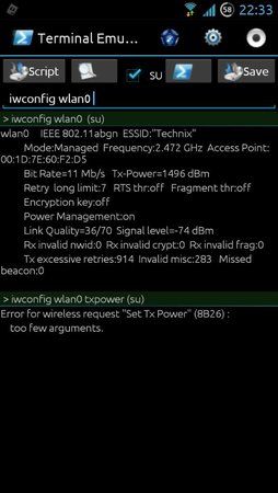

Hab mal ein Bild von iwconfig gemacht. Musst nur runterladen und nach System xbin verschieben dann kannst es benutzen. Kannst es ja mal testen.
Gesendet von meinem Note 2 mit Tapatalk
ifconfig -> busybox
iwconfig -> siehe anhang

Einfach so ändern geht ja leider nicht.
Du kannst den wert zwar immer verringern, aber ihn dann nicht wieder erhöhen.
Für nen Reset einfach Wlan aus und wieder an machen.
Ich denke ohne etwas mehr gebastel wird das nichts werden.
