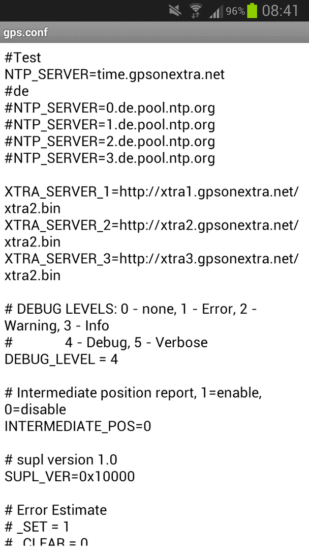

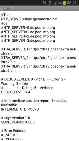

Tach zusammen,
ich möchte euch hier meine Einstellung / Veränderung der "gps.conf" empfehlen.
Satelitten werden direkt und reichlich gefunden. Alles geht fix auch in Gebäuden wird es merklich besser.
Wer Root hat der kann z.B. mit dem ES Explorer (Root-Rechte voraus gesetzt) die "gps.conf" verändern (vorher sichern!). Gps.conf findet ihr unter system/etc/gps.conf
gps.conf anklicken, ES Notizeditor auswählen und die oberen Zeilen wie auf der Abbildung verändern. Die anderen, Asien, Europe ect. können gelöscht werden. Jetzt noch kurz sichern und am besten euer S3 lte neu starten. Natürlich dauert der erste Fix etwas länger aber danach....... echt heftig. :)

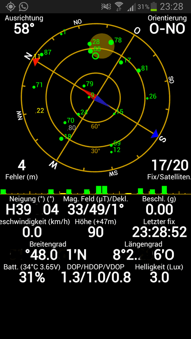

Hier mein Ergebnis:

Hat es von euch schon einer probiert?
Hab die Einstellungen nun auch auf einem HD7 Android getestet. Dem sagt man seit eh her nach das GPS sehr schlecht läuft. Auch da hab ich ein super GPS hinbekommen.
Also nur zu! :)
Alter Verwalter!!! :thumbsup:
P.S.: Die Anzahl der Satelliten stieg noch weiter! :biggrin:
Vielen Dank für den Tipp! :thumbup:
Diese Modifikation hat aber allenfalls auf die Geschwindigkeit des Satfixes einen (geringen) Einfluss. Auf die Anzahl der Satelliten im Dauerbetrieb hat es keinen Einfluss.
Die Einstellung modifiziert ja nur den Zeitserver, von dem sich das Gerät die aktuelle Zeit holt. Je präziser die Zeit eingestellt ist, desto schneller kann es sich mit dem Satelliten synchronisieren. Da die Laufzeit in die USA einige ms länger ist, als zu europäischen Zeitservern, ist die Synchronisation möglicherweise ein wenig präziser. Wenn das GPS Modul aber erst mal mit dem Satelliten synchronisiert ist, ist die Systemzeit irrelevant.
Dieser Tipp ist ja auch nicht neu. Seht es euch an, der steht in jedem Geräte-Forum. Und in jedem Forum gibt es Leute, die schreiben, dass es überhaupt nichts bringt. Der Grund, warum es auf den ersten Blick zu wirken scheint, ist folgender:
Ihr testet es mit den alten Servern, und der Sync dauert eine Zeit. Dann deaktiviert ihr GPS und ändert die Zeitserver, danach aktiviert ihr GPS. Sofort ist ein Super GPS Empfang da. Das liegt aber daran, dass das GPS Modul noch die alten Werte drin hatte. Deshalb gelingt der Sync schneller, und auch viele Satelliten werden sofort angezeigt.
Wenn euer Handy mal wirklich längere Zeit (mehrere Wochen) ohne GPS betrieben wurde, dann gibt es wieder einen Kaltstart, und dann ist der Einfluss dieser Einstellung subjektiv nicht mehr zu spüren.
Reaktionen: wwbusch
wenn ich nicht vorhin das Ripper-Rom gefasht hätte und bevor überhaupt ein GPS Sinal auf das Gerät gekommen ist, die Modifizierung gemacht hätte, dann würde ich frank_m bedingt Recht geben.
Aber aus dem Stand im Haus habe ich in weniger als 16 Sekunden 18 Satelitten angezeigt bekommen. :)
Natürlich kann man das hier im Forum auch an verschieden Stellen nach lesen. Nur hier sprechen wir über das S3 lte (mit diversen Besonderheiten). Habe vorher verschiedene Einstellungen getestet die aber alle vergebens waren. Diese hier von mir aufgezeigte funktioniert und ich hab Spass daran.
Die jenigen die diesen Tipp noch nicht kannten sind sicher ganz froh wenn es ein wenig fixer geht. :)
