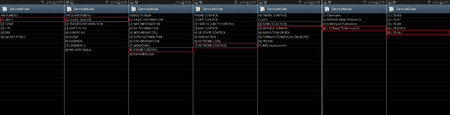

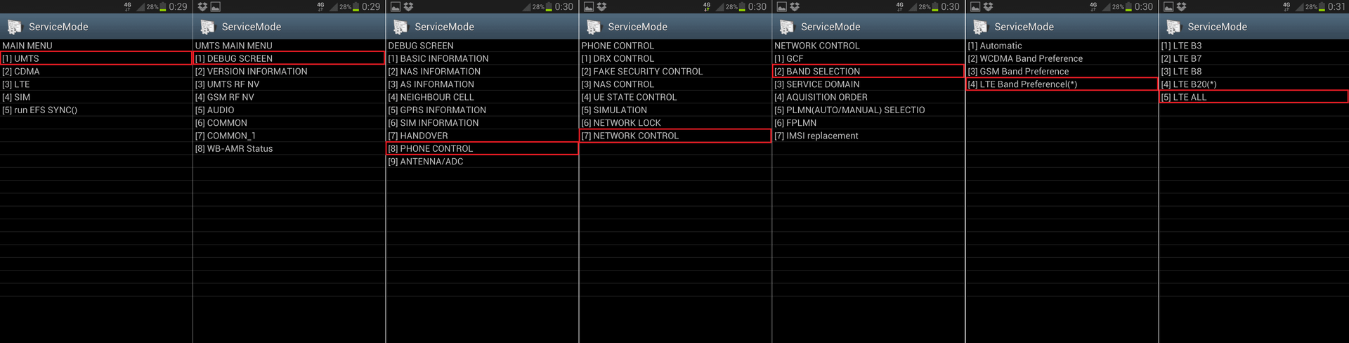

Bisher war es nicht möglich, das Samsung Galaxy S III LTE zwangsweise ins LTE Netz einzubuchen.
Der mir bekannte Code *#*#4636#*#* funktioniert seit JallyBean nicht mehr...
Allerdings kommt man über den Code *#197328640# in den sogenannten Servicemode Debug – auch bekannt unter dem Namen Field Test Mode.
Um das Gerät also auf LTE only zu konfigurieren gibt man in der Telefon-App den Code ein.
Nun ist man im Servicemode Debug, und jetzt einfach die folgenden schritte gehen
[1] UMTS
[1] Debug Screen
[8] Phone Control
[7] Network
[2] Band Selection
[4] LTE Band Preference
[5] LTE all
zum zurücksetzen dann wieder in der Telefon-App den Code *#197328640# eintippen und dann die Schritte
[1] UMTS
[1] Debug Screen
[8] Phone Control
[7] Network
[2] Band Selection
[1] Automatic
Man sollte beachten: Ist das Handy im LTE only Modus, lassen sich keine Telefongespräche führen. Man kann also auch nicht angerufen werden.
Im Service Menü finden sich noch viele weitere Optionen. Bei jeder Einstellung ist immer Vorsicht geboten. Außer LTE only ist aus meiner Sicht noch die Anzeige der Nachbarzellen interessant. Über die Linke Optionstaste ruft man ein Dropdown Menü auf. Über Back gelangt man eine Ebene zurück. Wählt man die Zurück-Taste aus, wird man komplett aus dem Menü befördert.
Alle die nur sehen wollen, welche Frequenz das Gerät gerade nutzt und ob HSPA+ bzw. Dual-Carrier HSPA+ aktiv, können auch einfach *#0011# eingeben und erhalten eine kompaktere Übersicht. Anmerkung: Für alle über das Service Menü ausgeführte Befehle übernehme ich keine Haftung. :flapper:
und nun Viel Spaß damit.
