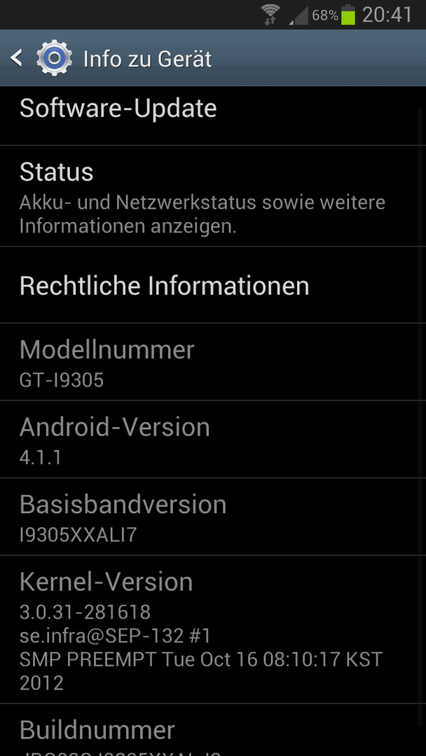

Hallo Leute ich habe eurere Diskussion verfolgt. Der Empfang schwankt tatsächlich je nach Software sprich Baseband-Version ich arbeite in Köln dort geht mit 4G die Post ab hatte schon Übertragungsraten von 48.000 kb/s. Zuhause bei mir auf dem Aachener Land ist dann tote Hose Aber warum wollt ihr die schwedische Version probieren. Nehmt doch die aus Luxemburg (Siehe Shot) ist auch brandfree :thumbup: . Die könnt ihr bei sammobile.com laden.
Welcher Anbieter bietet das Gerät in Luxemburg an? Ich kann mir nicht vorstellen, das die ROM keinerlei Branding hat. Dann wäre sie hier im Forum sicher auch schon rumgereicht wurden. Wie siehts mit dem Empfang im Allgemeinen aus? Ich mit meinem T-Mobile Gerät hab besonders im Zug immer mal wieder gar keinen Empfang :-(
Die schwedische ist deutlich neuer, als die Luxemburger.
