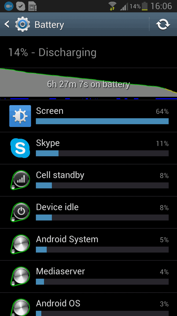

also nach 9h sieht so bei mir aus
Hmm - das unterstützt wohl die Theorie, dass was gewaltig faul ist... :)
Skype kann man ausklammern - war grad am skypen, als ich den Screenshot gemacht habe...

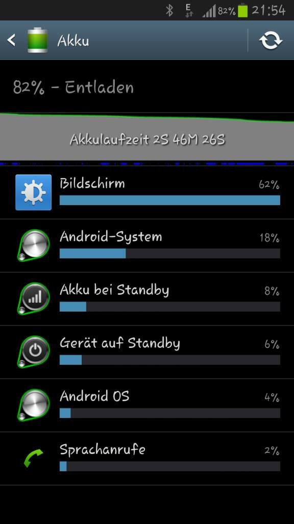

Guten tag
Hoffe mir kann jemand helfen....
Gerät S3 LTE VF 4.1.2 alles stock
Das Gerät geht selten bis garnicht zur ruhe... siehe anhang
kann mir jemand helfen was das S3 wach hält...
Dankeschön
Lieben Gruß
Christian

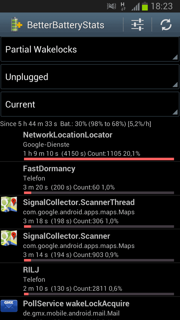

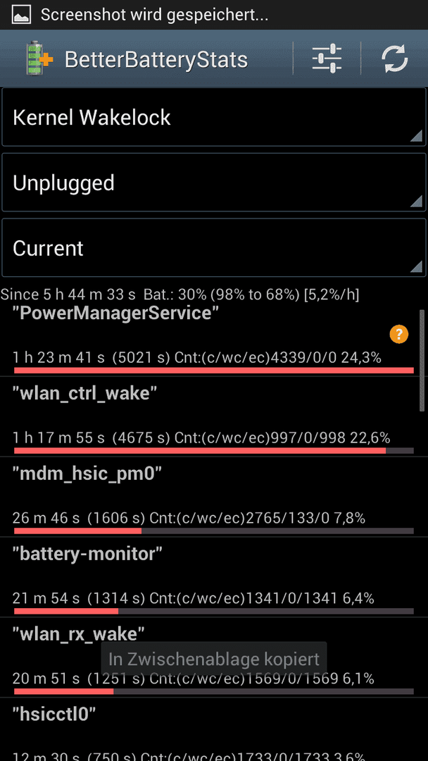

dann müsstest du zusätzlich noch die screenshots für die betterbatterystats kategorien "Partial Wakelocks" und "Kernel Wakelocks" posten
wobei mir grade auffällt das der wlan downloadpfeil bei beiden screenshots an ist. kann zufall sein aber beobachte den mal ohne was mit dem handy zu tun ne minute. bei einigen leuten werden (nur über wlan) alle 3-5 sekunden daten empfangen was das handy nicht zur ruhe kommen lässt. dann müsstest du das wlan wahrscheinlich in den optionen im standby abschalten, aber ist jetzt nur geraten aufgrund der beiden screenshots...
Danke schonmal für die Antwort werde es da mal beobachten... wüsste gerade aber nicht was perma. was abruft...
aber hier mal die zwei geforderten screens

@Grote: Irgendwas ruft permanent deine Position ab, z.B. ein Wetterwidget oder sowas. Darüber hinaus hängst du in einem WLAN, in dem sehr viele Broadcast Daten auftreten.

okay.. das steht auf alle 4 stunden aber ich werde es mal abschalten und nochmal prüfen was da noch was an gps daten will... naja das wlan ist auf der arbeit.. und somit bin ich da perma drin... hatte bis vor 1 woche ein hox und da muss ich sagen war es nicht der fall das es perma. aufwacht... und ich bin mir gerade echt nicht klar was da saugt wie ein blöder :(
Habe nun erstmal dem wetterwidget abgeschaltet wenn display aus ist und dropbox upload deaktiviert... ich beobachte es morgen nochmal auf der arbeit

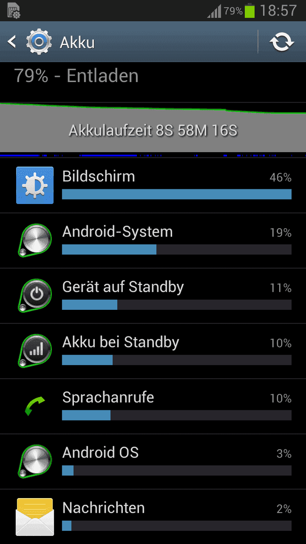

Bei meinem Galaxy S3 LTE liegt der Akku Verbrauch des Android System so bei 20%, siehe Bild. Kann ich daran irgendwas beeinflussen? Das Handy läuft eh schon auf Energiesparmodus.
Vielen Dank für die Hilfe!

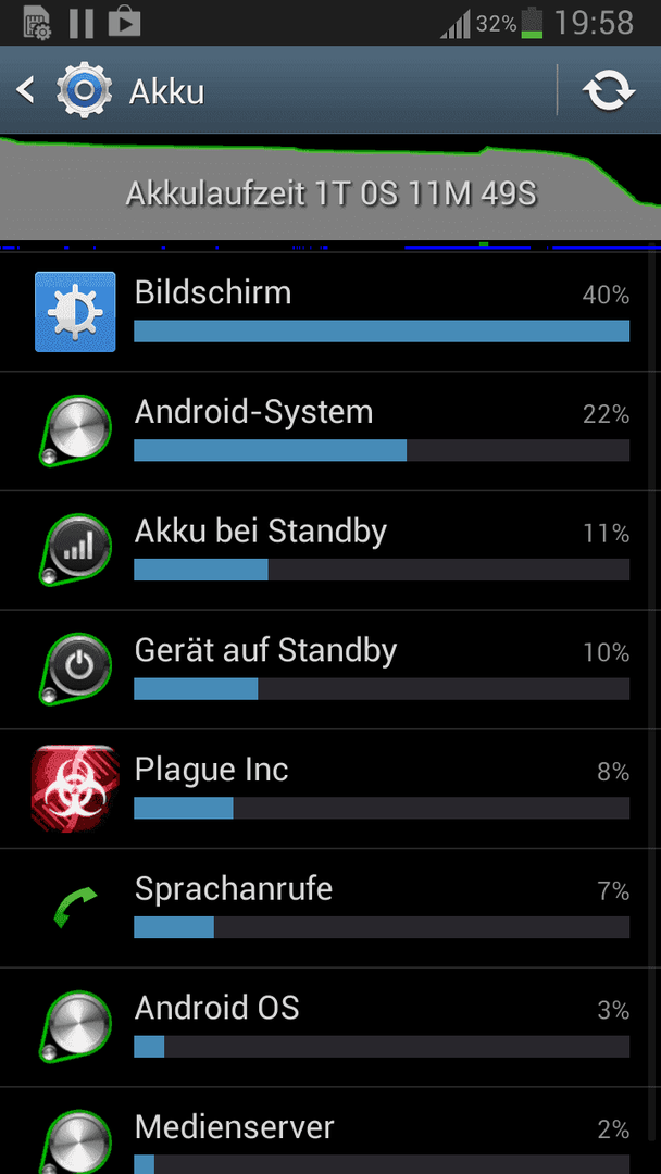

Ich gebe mal ein kleines feedback
alles wieder okay... 7 Stunden und 30 Min kosten ~ 30% Akku
Bzw BBs sagt 3,4% /H vorher ~ 6%
nach 1tag und ich hab noch 32% Akku
dabei hab ich heute nachmittag 2 stunden Plague Inc gezockt
