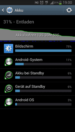

Ja, über den Tag komme ich auch locker damit. Bin gerade nach Hause gekommen, hab noch knapp 30% Akku, siehe Screeshot. Ich bin echt zufrieden. Aber ich muss zugeben, das ich den Prozessor im Energiesparmodus laufen lasse...

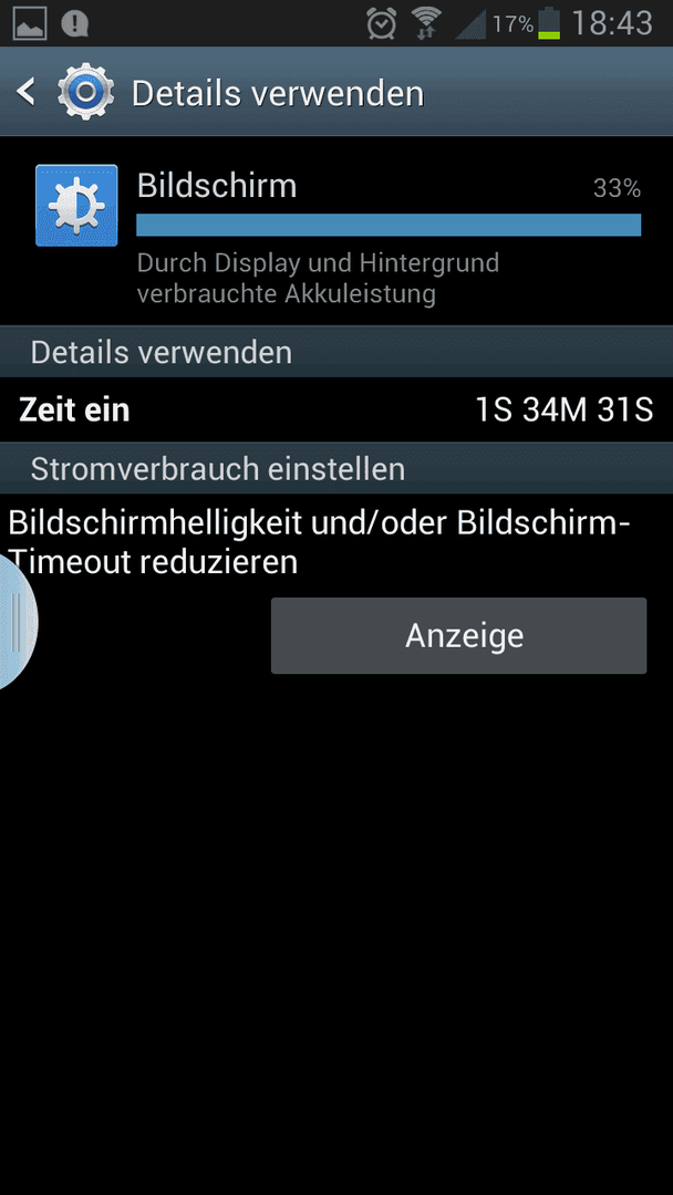

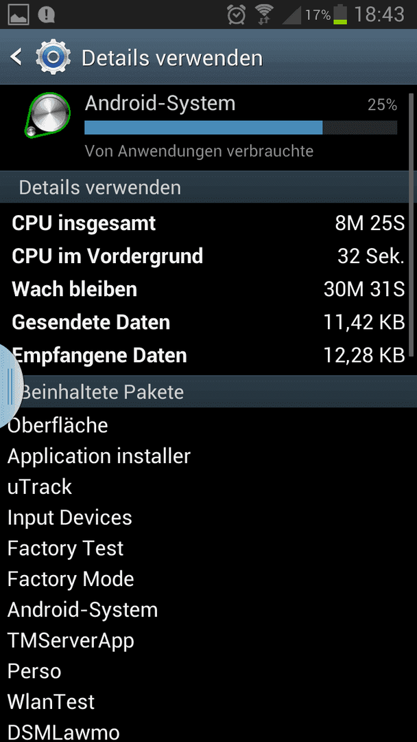

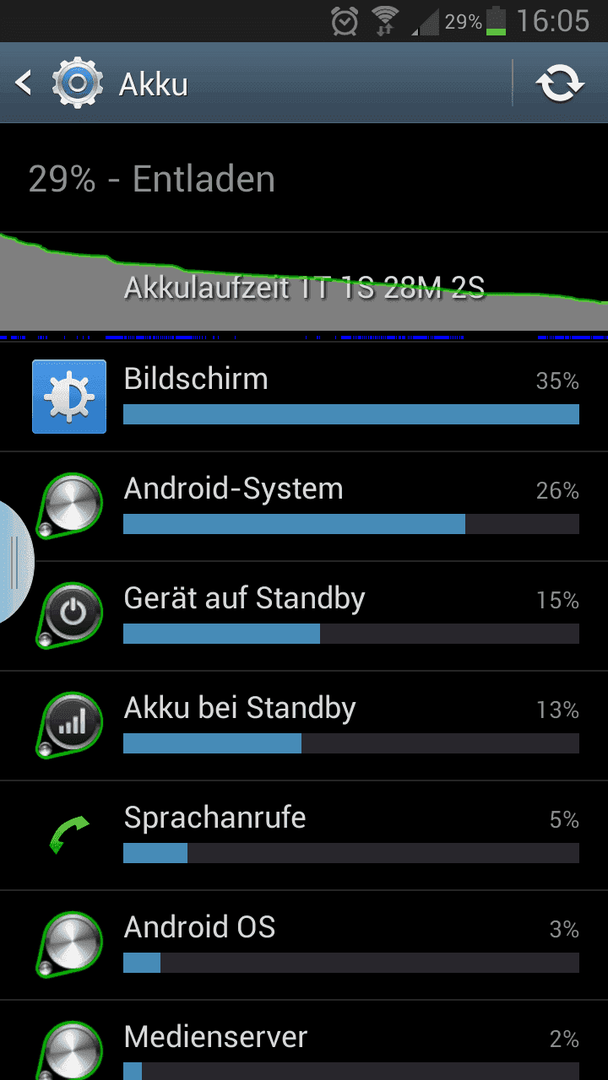

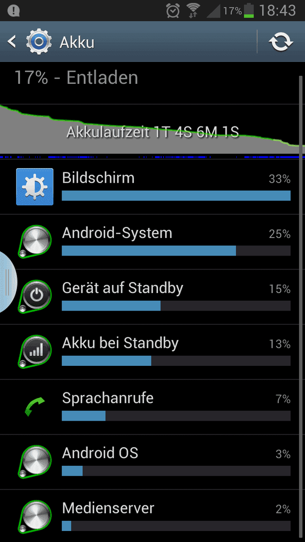

Hallo Leute,
vielleicht könntet Ihr euch mal meine Screenshot's anschauen und mir nen Tip geben was ich tun kann. Ein Tag u fünf Stunden sind ein bisschen wenig.
Danke
Was hast Du denn? Über einen Tag ist doch super! Da gibt's also Leute hier, die sind da deutlich schlechter dran!

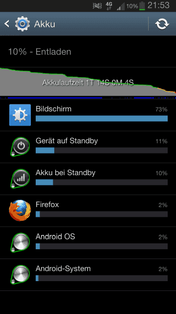

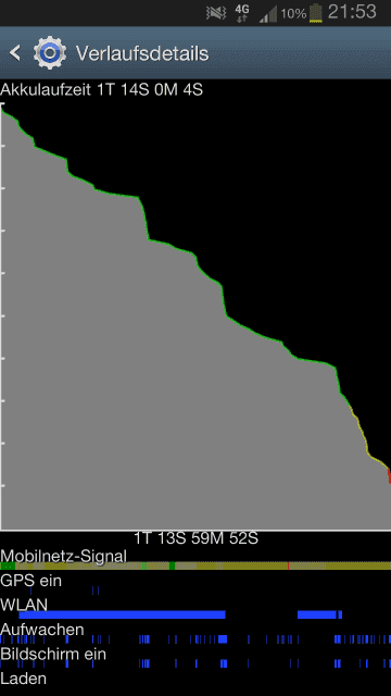

Hier mal meine Erfahrungen nach einigen Monaten Nutzung bei meinem S3 LTE im Netz von T-Mobile:
Android 4.1.1 I9305ALI7 von T-Mobile -> Android 4.1.2 I9305BLL5 von T-Mobile
- Email Postfächer (2x IMAP, 1x MS Exchange Active Sync) synchronisiere ich manuell
- bei weiteren Konten, wie z.B. Facebook und Google etc. habe ich den Sync komplett deaktiviert
- Messenger wie WhatsApp und Facebook Messenger synchronisieren aber ständig und werden auch in der Benachrichtigungsleiste angezeigt
- bei vielen Apps (z.B. Newsticker wie AppyGeek etc.) habe ich die Benachrichtigungsfunktion deaktiviert
- Widgets nutze ich fast keine auf dem Homescreen (nur Kalender & Digitaluhr)
- Energiesparmodus ist bei mir mit allen Funktionen eingeschaltet
- Helligkeit des Bildschirm ist manuell auf ca. 75% eingestellt
- Töne (z.B. Tastentöne) ausgeschaltet
- Vibrationsintensität um ca. 50% heruntergesetzt
- Netzmodus immer "Automatischer Modus"
- GPS, Mobile Daten und Sync (Statusleiste) immer eingeschaltet
Somit ergibt sich im Standby ein Energieverbrauch von ca. 1% pro Stunde und bei meinem Nutzungsverhalten muss der Akku erst spätestens nach 2 Tagen geladen werden!
WICHTIG!!!
Nach einer Softwareaktualisierung führe ich immer ein "Full Wipe / Zurücksetzen auf Werkseinstellungen" durch.
