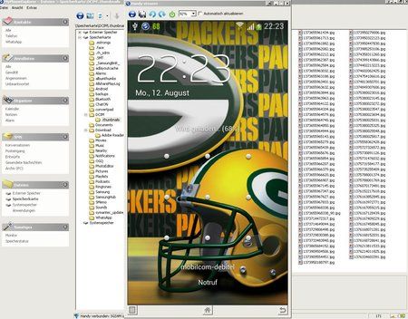

Also mit MPE hast Du auch Zugriff auf die Daten, Kontakte etc. wenn der Bildschirm durch das Muster gesperrt ist, im Gegensatz
zum normalen Explorer, der ja ein entsperrtes Handy braucht. Würde ich mal testen über USB.
Hier mal ein Bild mit Screenshot des gesperrten Handys und im Hintergrund der Zugriff auf die
Daten der internen SD-Karte. Vielleicht klappt es ja auch bei Dir.

Ja aber er findet das Handy nicht oder mach ich was falsch D:
Der ursprüngliche Beitrag von 02:50 Uhr wurde um 02:59 Uhr ergänzt:
muss ich den MPE also von vorne. ich nehme das Handy pc erkennt es gibt mir aber keine Daten Samsung Kies erkennntes aber sagt es ist gesperrt wen ich dann mit MPE versuche das Handy über USB zu finden findet er nichts und weist darauf hin das USB Debugging an sein soll was auf meinem Handy nicht an ist D:
und flashen würde ich es aber ich sehe ja nichts weil das bild weg ist und dazu noch der Touch nicht geht D: meine letzte Hoffnung ist der MPE aber er erkennt das Handy nicht obwohl alle anderen es erkennen
HI, wieso lässt du es nicht für ca 100-110.-€ reparieren?
Dann sind die Daten auch nicht weg :)
lg
MPE braucht das eingeschaltete USB-Debugging, ohne geht leider nicht, das stimmt. Ich würde auch reparieren lassen.
