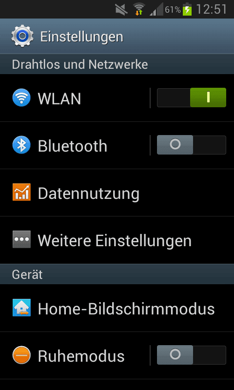

Hallo.
Google hatte meine ganzen privaten Bilder von anderen und mir die ich auf dem Handy hatte auf Google+ hochgeladen hatte, obwohl ich das nicht wollte.
Natürlich wollte ich dann alle Bilder wieder löschen und hatte dann ausversehen alle 200-500+ Fotos und Videos, die ich auf meinem Handy hatte gelöscht, weil die App "Fotos" alle Bilder auf dem Handy und glaub auch die im Internet löscht. Und ich dachte, das die App nur alle Bilder im Internet wieder löscht und die Fotos und Videos die auf dem Handy sind da bleiben.
Es ist wohl offensichtlich, das ich jetzt ganz gerne die ganzen Bilder wieder haben möchte.
Ich hatte den selben Text schon mal im Google Forum gepostet:
https://productforums.google.com/d/msg/google-plus-diskussionsforum/7L0FmDXCHCs/gKGdcaSzkUEJ

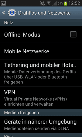

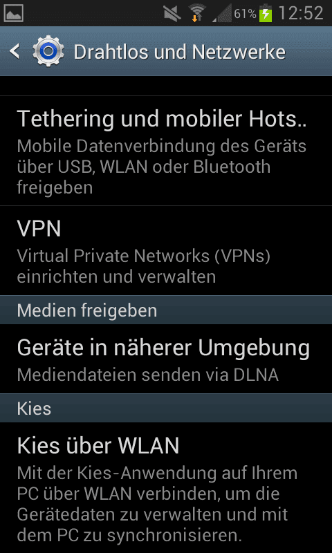

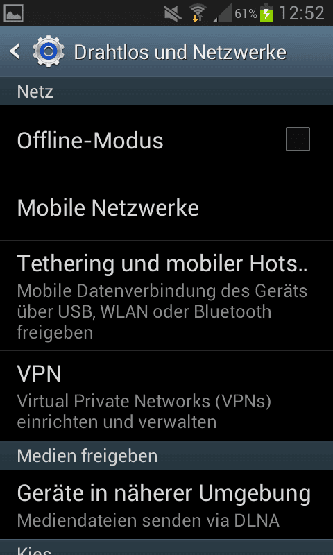

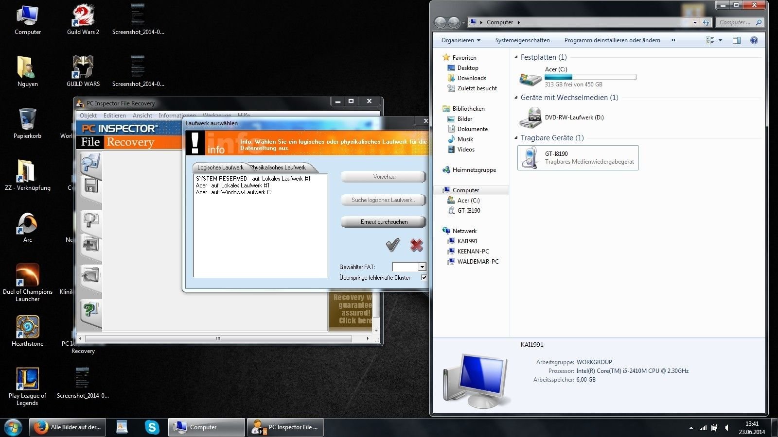

Da wurde mir das Programm "PC Inspector File Recovery" empfohlen, aber das Programm findet mein Handy nicht. Der Moderator? der mir da geholfen hatte meint, bei ihm gäbe es noch zwischen "Offline-Modus" und "Mobile Netzwerke" den Punkt "USB-Verbindung", das habe ich aber nicht, wie man auf den Bildern sehen kann.
1. Weiß jemand, warum ich dieses "USB Verbindung" nicht auf meinem Handy habe, obwohl der Moderator und ich die gleiche Android Version haben?
2. Weiß jemand, wie ich meine gelöschten Bilder auf dem Handy wiederherstellen kann?

Schau mal unter Einstellungen /Speicher. Dort entweder auf die Menütaste oder evtl rechts oben auf die drei kleinen Punkte tippen (ich weiß jetzt nicht genau, ob die bei 4.1.2 auch da sind)
Dann kommst du ins Untermenü 'USB Verbindungen'. Dort muss mtp angehakt sein.
Wenn du das Handy dann an den PC steckst sollten sich erst kurz die Treiber installieren und dann solltest du deine Sd Card im Explorer sehen können.
Alternativ kannst du mal, wie beschrieben, die Entwicklereinstellungen und darin USB debugging aktivieren. Sollte aber eigentlich nicht notwendig sein.

2 Anmerkungen meinerseits zu deinen Fragen:
1. wurde ja schon von HirogenX beantwortet
2. Aus meiner Sicht wirst du die Bilder abschreiben müssen. Das S3mini und alle neuen Smartphones haben keine echte SD-Karten-Partition mehr. Die interne SD-Karte wird emuliert.
Durch diese Emulation kann aber die interne SD-Karte nicht mehr wie ein Wechseldatenträger an den PC angeschlossen werden sondern tauscht die Daten über diese MTP oder PTP-Protokoll aus, das du in dem Speichermenü "USB-Verbindungen" einstellen kannst.
Diese Protokolle sind aber für Programme wie z.B. "PC Inspector File Recovery" zu wenig, da sie keinen direkten Zugriff auf Sektoren und Speicherbereiche zulässt. Deshalb wird das Handy auch nicht erkannt.
Du mußt vermutlich per ADB ein Image der internen SD-Karte ziehen und dieses Image am PC als Laufwerk mounten. Dann kannst du dort mit so einem recovery-Programm versuchen ob du noch das eine oder andere Bild retten kannst.
Suche im o.g. referenzierten allgemeinen Thread mal gezielt nach solchen Stichworten. Vielleicht steht da irgendwo schon ein Kochrezept dazu drin.
