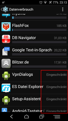

Ich kenne zwar nur noch Kitkat - aber in der Datennutzungs-Ansicht mußt du nur mal die App-Liste runterscrollen. Irgendwann sollten die Apps mit eingeschränkten Hintergrunddaten aufgezeigt werden - da kannst du sie dann auch wieder einzeln freischalten.
Das sollte denke ich auch beim JB4.2 deines I8200 so sein.
EDIT: naja Halbwahrheit. Nur die Apps die noch keinen Datenverbrauch haben werden mit der Einschränkung gekennzeichnet - sobald Vordergrunddaten geflossen sind, werden diese als Verbrauch dargestellt. Dann hilft tatsächlich nur noch dort reingucken - also Doppelclick auf die App in der gezeigten Liste und dann den Haken rausnehmen. Reduziert aber zumindest die Liste der Apps die man individuell durchgucken muß.
