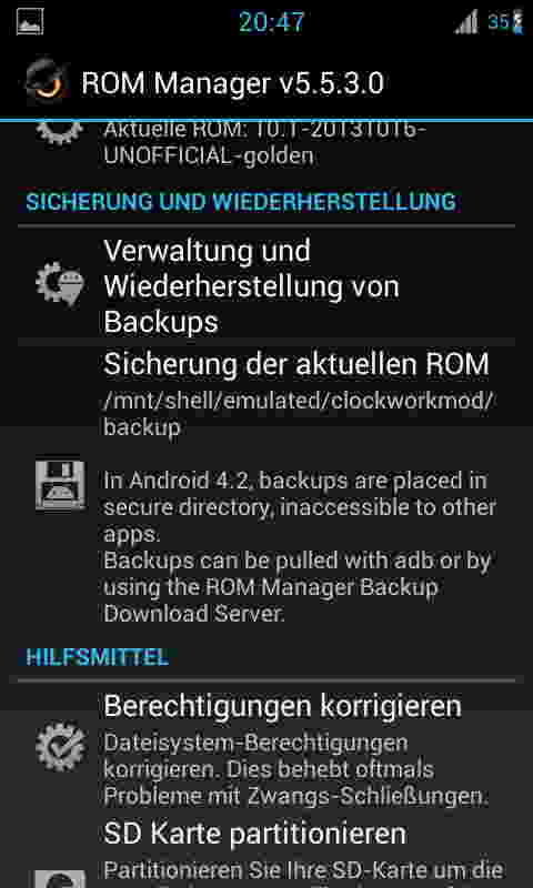

also der Rom Manager 5.5.3.0 war das problem - solved.
der funktioniert einfach nicht für 4.2 - da muss man das backup ausschließlich über die drei tasten kombination machen.
vielen Dank Matze, HirogenX und Meduza.

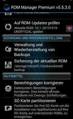

@deskSX : in den Einstellungen von Rom Manager gibt's einen Punkt externen Speicher benutzen.
Sollte dann so aussehen.
Geht das bei dir?
H.
Geht das bei dir?
H.
auch @Matze
damit ihr meine konfusion versteht:
so sieht das bei mir aus und ich habe den Rat befolgt und das ADB tool installiert und bin unter die USB debugger via ADB gegangen.
aber mit den 3 Tasten gehts wie es sollte.

Geht's denn über Recovery auf extSd? Wenn ja, dann installier den Rom Manager noch mal neu.
Aber besser wäre ohnehin Online Nandroidbackup. Der Rom Manager macht immer mal Faxen.
