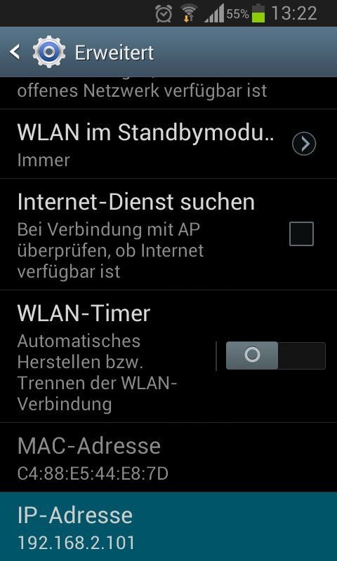

Hallo Zusammen,
ich habe das 8190 über WLAN an einer 7390 hängen. Genauso wie ein Note 10.1.
Dabei sind beide über eine App so verbunden, dass ich damit über das Festnetz telefonieren kann.
Ich stelle nun fest, das zeitweise das 8190 sich vom WLAN abmeldet, so dass das FritzApp Fon nicht mehr angemeldet ist. Folglich kommen Ankommende Anrufe nicht mehr am S3 Mini an, sondern 'nur' mehr am Tablet.
Habt ihr eine Erklärung dafür?
LG
bkh
Hast du den WLAN-Timer aktiviert?
Nein, habe ich nicht und aber (tolles bayerisch) auch noch nicht probiert.
