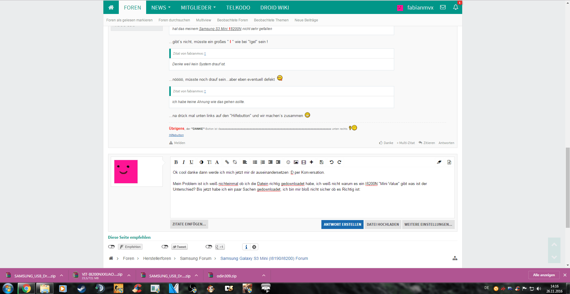

Mein Problem ist ich weiß nichteinmal ob ich die Datein richtig gedownloadet habe, ich weiß nicht warum es ein I8200N "Mini Value" gibt was ist der Unterschied? Bis jetzt habe ich ein paar Sachen gedownloadet, ich bin mir bloß nicht sicher ob es Richtig ist:
Wenn du willst kannst du mir ja auch hier in dem Beitrag helfen, dann können es andere sehen :D
Außerdem weißt du wo man die "Firmware oder die Richtige Firmware" Für mein handy downloadet, weil bei der jetzigen muss ich 3 Stunden warten. Die Leute ärgern sich alle wegen den Download Anbierter, der drosselt so runter -.-
MFG Fabian
