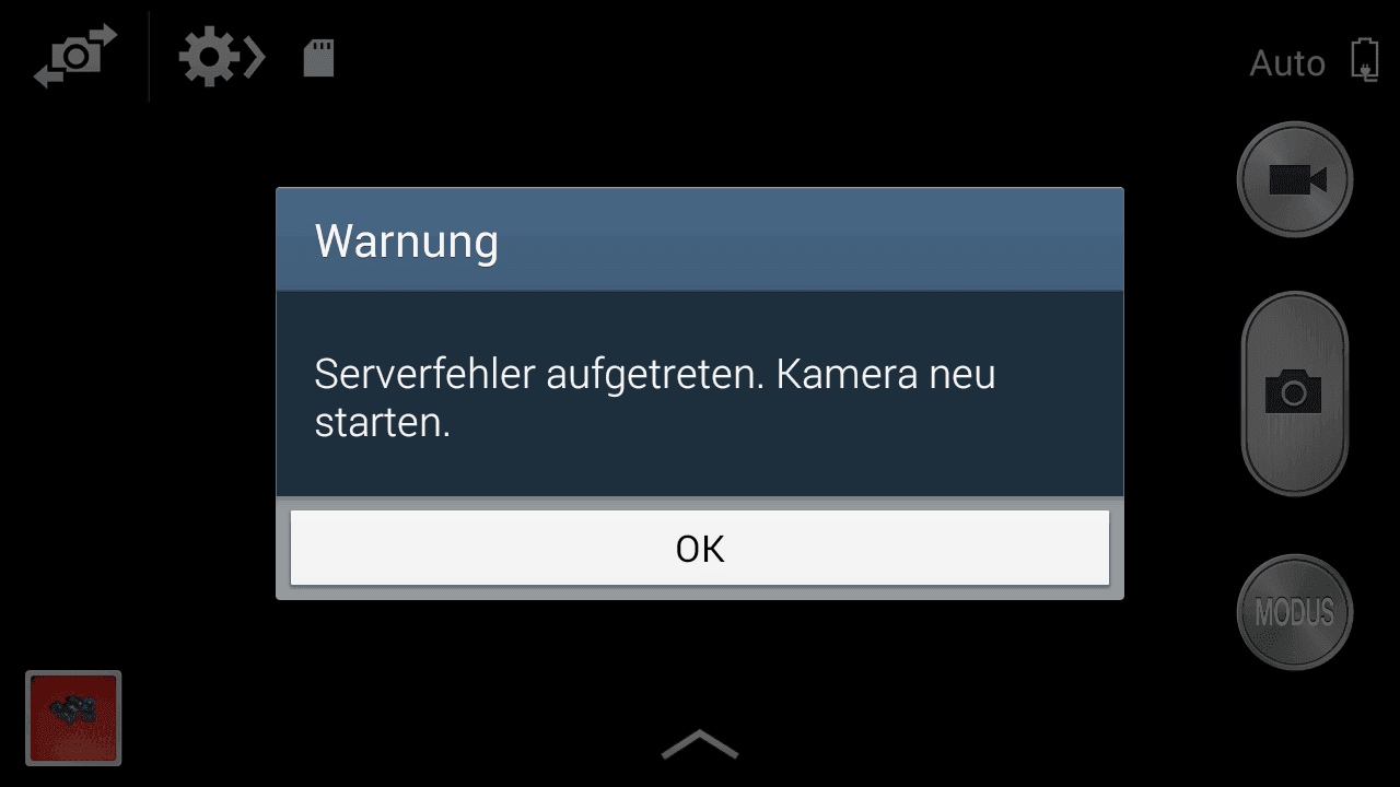

Hallo! Habe heute mein Samsung Galaxy s3 neo gt-i9301i zu Stock zurück geflasht. Jetzt wird mir leider beim Starten der Kamera angezeigt: Serverfehler aufgetreten. Kamera neu starten. Vorher hatte ich diesen Fehler nie. Bitte helft mir!
Hi Frieder, nach Threadmerge: schau dir mal die Diskussion zu deinem Problem vor deinem post an.
Ich denke er meint damit eine Stock mit dtm Branding, also wenn die Software manipuliert wurde würde ich auch mal eine Stock flashen, anschließend ein Factoryreset durchführen.
