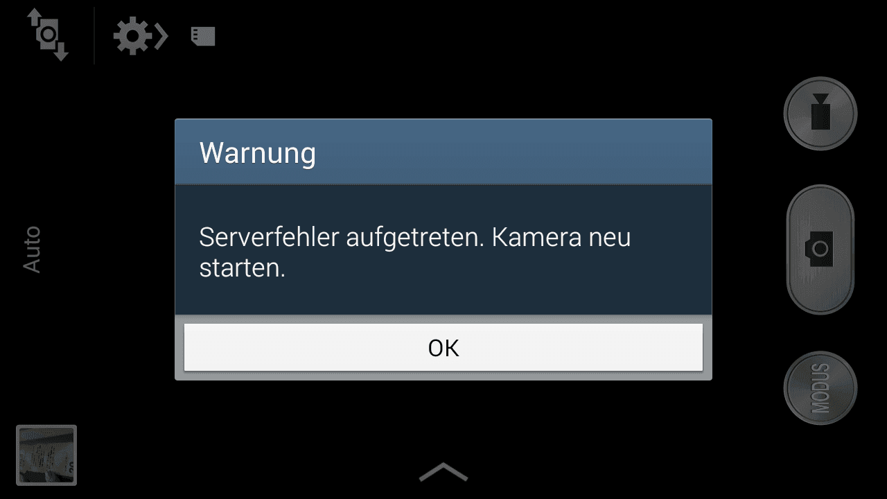

Hallo SirValek und premme,
Ich habe genau das gleiche problem und hab es gemacht wie SirValek funktioniert aber trozdem nicht. Kann mir da einer Weiterhelfen?
[doublepost=1448105272,1448105107][/doublepost]So sieht das dann aus: Screenshot_2015-11-21-12-26-55.png
FRAGE:
hattest du auch schon auf den Werkszustand zurück gesetzt ?.
ich habe genau das gleiche Problem und hab es eigentlich auch so probiert wie SirValek es gesagt hatte. Allerdings hat dies auch nicht geklappt. Auf Werkszustand hab ich schon öfter zurückgesetzt. Die Kamera funktioniert immer noch nicht.

@Lukas2004 Hallo, das gleiche Problem hatte ich mit meinem Samsung Galaxy S3 Neo auch. Habe das Handy auch neu gestartet, hat aber nichts gebracht und auf Werkseinstellungen wollte ich es nicht zurücksetzten.
Dann bin ich drauf gekommen: Das Problem lag darin, dass ich zuvor für die App Google im Play Store ein Update gemacht habe. Scheinbar hat Google also einen Fehler in das Update mitreinproduziert, den ich mir dann durchs Updaten fälschlicherweise aufs Handy gezogen habe. Als ich Google deinstalliert hatte, und die Kamera erneut aufgerufen hatte, war die Fehlermeldung "Serverfehler aufgetreten. Kamera neu starten." verschwunden :biggrin:
Probiers mal, vielleicht klappts ja auch, viel Erfolg :thumbup:
