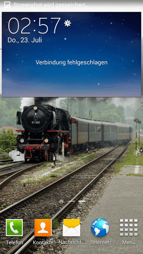

Nein, die Karte(n) werden/wurden erkannt, hab sie im richtigen Slot. Weil ich schon WhatsApp-Nachrichten und telefoniert habe. Das geht ohne Probleme. Nur komme ich nicht über die Browser (Chrome, Firefox und den fest installierten Browser) nicht ins Internet. Hier mal ein Screenshot vom Display mit der Fehlermeldung der Wetter-App. Auch der DB Navigator kriegt keine Daten. Allerdings die Beznzin-App "mehr-tanken" geht.
