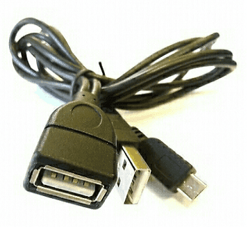

Doch es geht! bei Amazon gibt es einen spannungsgestützten Adapter us -otg. Bei mir werden alle usb-sticks erkannt.

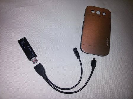

Also ich hab mir nun genau diesen OTG Stecker gekauft und es funktioniert nicht. Wenn ich den OTG Stecker ins Handy Stecke, passiert genau das gleichw, wie wenn ich den Flash Pen reinstecke...es erscheint die Meldung Connector verbunden und das wars.
Wie kriege ich das Ding denn nun ans laufen? Muss ich in den Einstellungen irgendwas verändern?
Habe mal ein Foto gemacht, wie ich was verbinde.
Schmaler Stecker in das Handy rein und an die andere Seite des OTG Steckers dann den USB Stick. Mache ich da was falsch?

Hast du wirklich genau dasselbe Teil wie ich in dem obigen Link angegeben hatte? Mir scheint, bei deinem Teil kann man den USB-Stecker nicht in das Ladegerät stecken. Eine externe Stromzufuhr ist aber unbedingt notwendig, um das erhöhte Stromaufkommen bereitzustellen.
