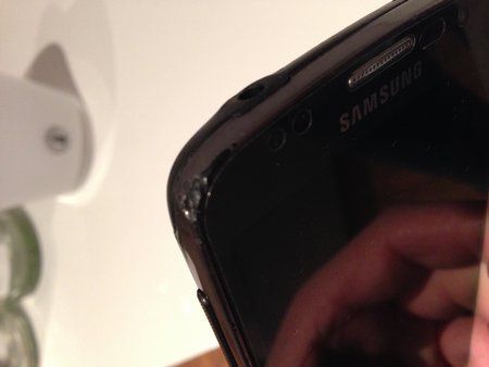

Wo hattest du es genau eingeschickt gehabt? DAT oder w-support? Kannst du mal ein Bild von dem Schaden am Gehäuse machen?
Es war bei der Firma dat-repair
Haben mir gesagt dürfen es wenn nur komplett reparieren Gehäuse und Software zusammen dann 250 Euro.... :-(
Foto anbei
Ja das ist natürlich ärgerlich aber der Schaden ist ein klarer Fallschaden und somit hat das gesamte Gerät keine Hersteller Garantie mehr :(
