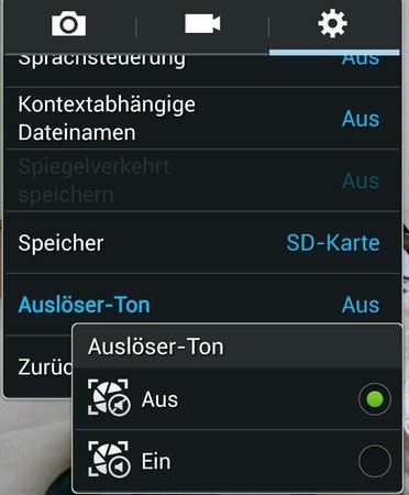

So ich habe die Lösung mit dem "geringsten" Aufwand gefunden, bzw endlich wieder den Thread im XDA gefunden :D
Man benötigt allerdings Root und ein Root Explorer.
Dann öffnet man unter System/csc/ die others.xml und kopiert folgende Zeilen:
Code:
 <CscFeature_Camera_ShutterSoundMenu>true</CscFeature_Camera_ShutterSoundMenu>
zwischen <FeatureSet> und </FeatureSet>
Dann noch einmal das Handy neustarten.....
Nun habt ihr im Kameramenü die Option den Ton Ein/Aus zu schalten.

Sorry das ich das hier noch ein mal aufwärme.
Ich habe das jetzt mit dem ein eintrag in der other.xml probiert, aber leider klappt das auch nicht.
Ich habe zwar in der KameraApp unter Einstellungen den Menüpunkt Kameraton aber der Punkt Kameraton Aus lässt sich nicht aktivieren.
Auf meine S4A ging es bis zum Update auf Android 4.4.
Es gab da mehrere Wege, unter anderen konnte man unter "system/csc/" die "other.xml" anpassen und hatte in der KameraApp unter Einstellungen die Möglichkeit den Ton abzuschalten.
MFG Matthias
