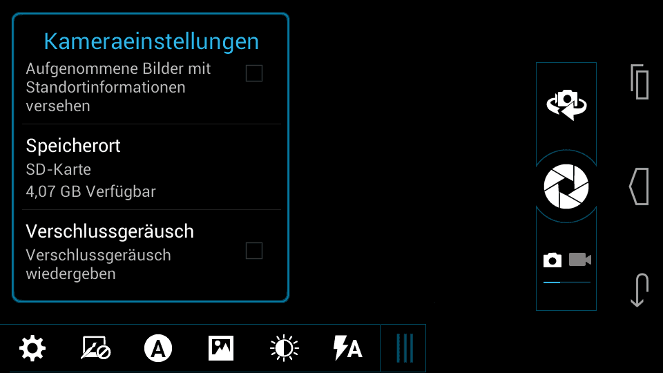

Stimmt nur bedingt. Auf meinem Gerät (Motorola RAZR i) kann ich das ganz simpel in der Kamera-App ausstellen ;)
Es ist also möglich und der Hersteller muss sowas nur einbauen ;)

Nicht der Hersteller, sondern der Programmierer! :flapper:
Im übrigen gibt es für Deutschland keine Gesetzesvorlage die ein Verschlusston für die Kamera vorschreibt. Das ist Japan so und in den USA wollte man es auch durchsetzen ;)
