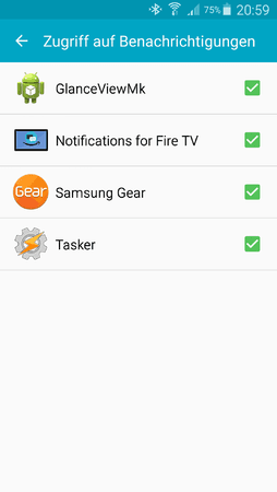

In einem Punkt irrst du. Diese Einstellung gab es auch schon unter KitKat! (siehe screenshot) und dort funktioniert alles ordungsgemäß.
Also entweder ein weiterer Lollipop Bug oder ein unsauber durchgelaufendes Update. uploadfromtaptalk1428501025676.png

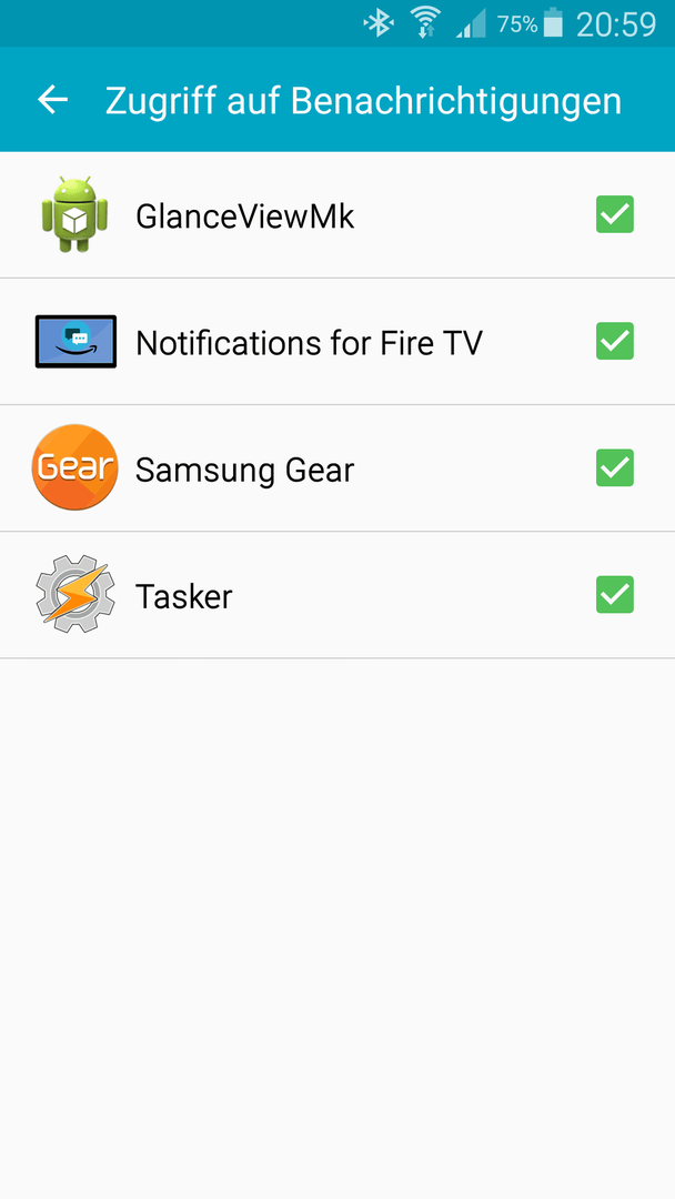

Seit dem Update auf Android 5.0.1 habe ich das gleiche Problem mit meienm S4 und meiner Galaxy Gear. Jedesmal wenn ich mein Handy neustarte muss ich in den Einstellungen den "Zugriff auf Benachrichtigungen" für Samsung Gear aktivieren.
