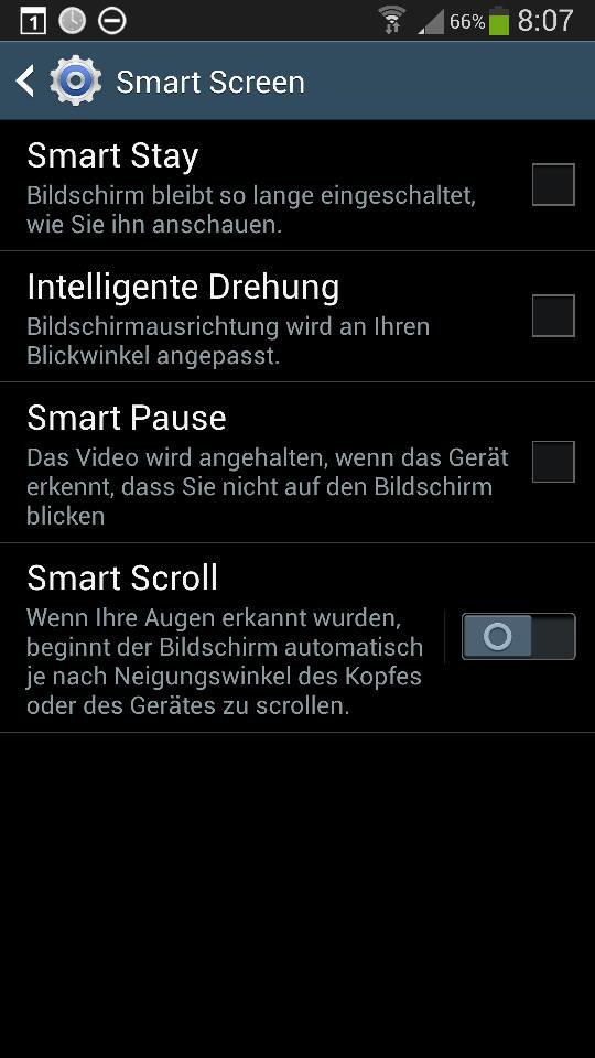

Ich habe das Auge wegbekommen in dem ich smart stay gedrückt halte und da noch smart pause ausgeschaltet habe. Dann war das Auge weg.

es reicht nicht nur Smart Stay im Schnelleinstellungsmenü zu deaktivieren! Zusätzlich müssen in den Einstellungen unter Mein Gerät - > Smart Screen alle anderen Funktionen auch deaktiviert werden ;)
Genau alles im Smart Screen deaktivieren. Bei mir hat es, wenn alles an war, eh nicht funktioniert. Keine Reaktion auf irgend einer Augenbewegung. Dann kann man es auch ruhig ausschalten bis ein Update kommt.

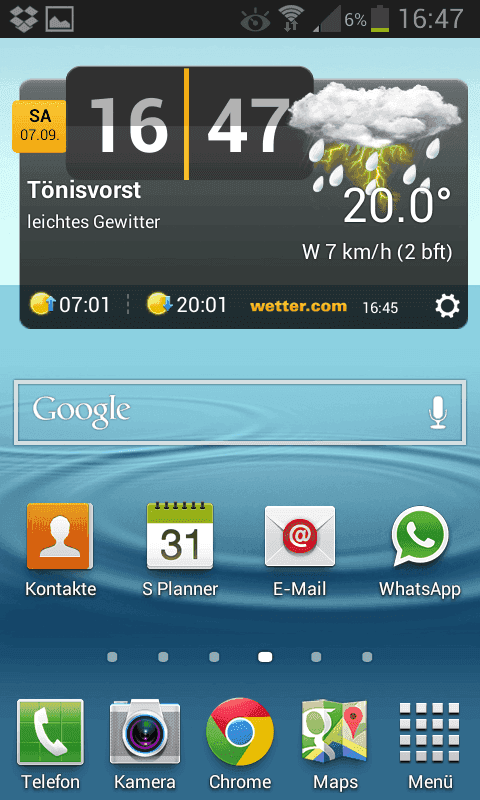

ich habe neuerdings ein mir unbekanntes Symbol links neben dem Datensymbol in der Statusleiste. Kennt das jemand und kann mir sagen was es ist ?
Die letzte App war Keep Screen On. Aber auch wenn ich diese deaktiviere oder deinstalliere bleibt das Symbol, also wird es daran wohl nicht liegen :confused2:
Hier mal ein Screenshot:
attachment.php

Ahhhh, klingt plausibel, das hatte ich letztens nämlcih aktiviert weil es mich nervte das der Bildschirm immer ausging :)
Gut, ich habe es mal deaktiviert und weg ist das Symbol..
Jaja, der Fehler sitzt doch viel zu oft vor dem Gerät :D
Vielen Dank für die Hilfe
