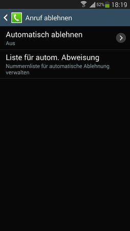

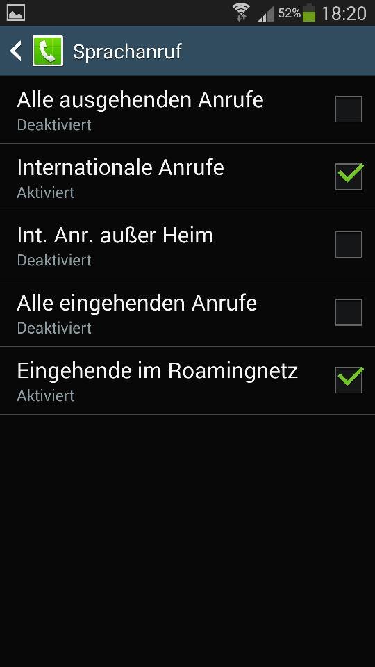

Hast du ganz sicher alle einstellungen für anrufe gecheckt ?
Also bei den Sprachanrufen ist bei mir nirgends ein Häkchen gesetzt und bei Anrufe ablehnen auch nicht.
