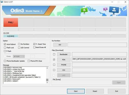

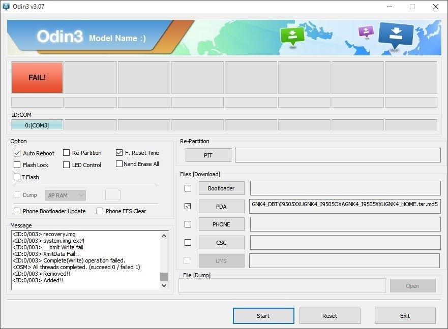

also im ODIN kommt nur das:
hört sich nicht gut an...
Ich würde auf ein Fehler im Handy tippen, da er sowohl die recovery als auch die System-Partition beschreiben konnte.

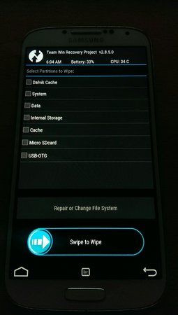

dann versuch mal das formatieren...
Also TWRP rennt jetzt. Siehe Anhang, soll ich da jetzt alles wipen? Oder jetzt einfach nochmal Stock Rom via ODIN probieren?
