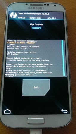

okay, hab die ersten 5 gemacht. dabei kam:
Unable to mount /system
vgl Anhang. Ist das normal und zu vernachlässigen?

kann sein dass der Fehler vorhin in der System Partition lag....
probier das einfach aus. wenn wieder fail beim Beschreiben der System kommt dann wird's eng...
[DOUBLEPOST=1444920527,1444920418][/DOUBLEPOST]da ist doch die Option repair file system in dem ersten Bild. hast du da schon mal draufgetippt und die optionen angeschaut?
[DOUBLEPOST=1444920825][/DOUBLEPOST]twrp ist SEHR mächtig und kann da fast alle fehler (softwareseitig) beheben. Man kann sogar partitionsgrößen ändern (ist aber SEHR gefährlich)
