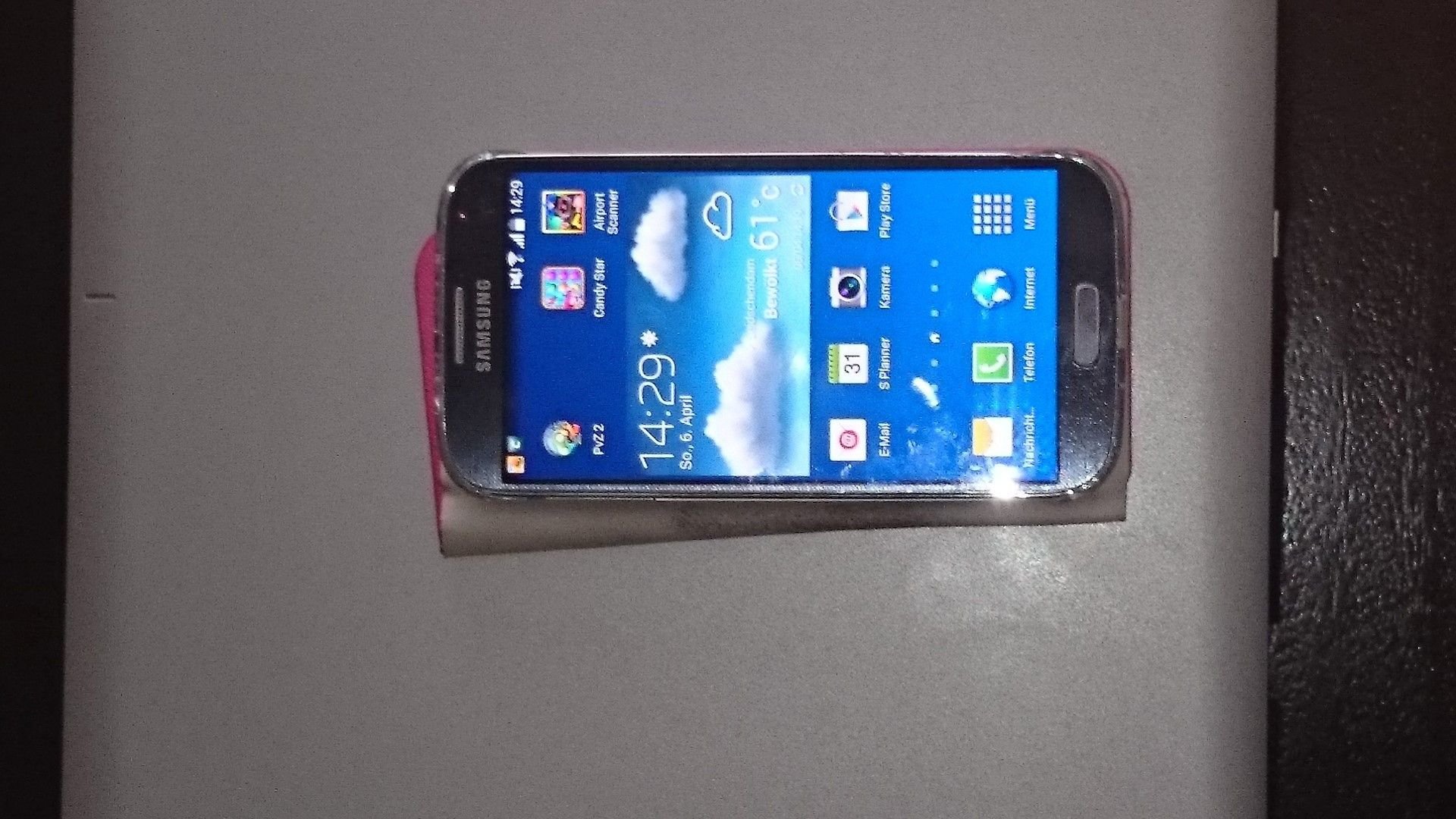

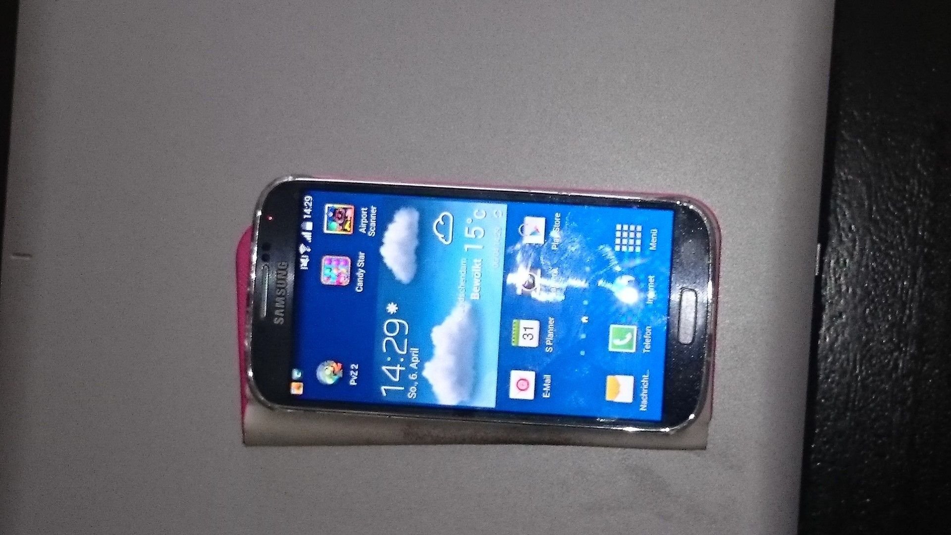

HansAnders schrieb:
Meine Frau hat ein Standard S4 was ungerootet ist. Seit dem Update auf Android 4.4.2 spinnt die Temperaturanzeige manchmal 54 Grad oder 68 Grad.
Aktualisiert man die Wetterwerte, dann stimmt es wieder.
Ich habe den Verdacht, dass die Temperaturanzeige manchmal Fahrenheit hat, und nur beim Aktualisieren auf Celsius umschaltet.
Das Telefon steht auf deutsche Sprache eingestellt.
Wie könnte man das beheben?
:confused2:
Also dass die Temperaturanzeige auf Fahrenheit umstellt ist falsch. Aber 61 Grad stimmt einfach nicht. Es scheint sich bei der App um die Samsung App zu handeln, da sie nicht im Playstore unter den installierten Apps bekannt ist. Die Bilder zeigen die Temperatur vor und nach der Aktualisierung. 15 Grad ist richtig.
