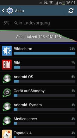

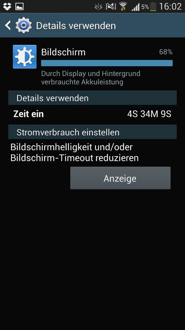

Badewanne_1985 schrieb:
Moin,
Habe jetzt seit 3 Tagen mein s4 und nun den 2. Ladezyklus hinter mir. Hier mal meine Laufzeiten.
Ist dss soweit ok? Bin eigentlich soweit zufrieden.
Ja das sieht soweit super aus :)
Sollte so auch ok sein, oder?
Gestern bekommen und erstmal die Ladung von 53% genutzt und dann geladen.
Also erster Zyklus.
Warum die Bild App 45min im Hintergrund an war, ist mir allerdings unerklärlich.

Niedrigste Helligkeitsstufe und dann so wenig Wlan? Bist du dauernd Nachts draussen mit dem Handy oder wie läuft das? Bei niedrigster Niedrigkeit kann ich nur Nachts im Bett gut was erkennen, Tagsüber geht das ja mal gar nicht, erst recht nicht draußen. Minimum 30% Helligkeit Tagsüber...
Naja wie dem auch sei, wenn du damit klar kommst...
Wakelockmäßig sieht das nach ner Mischung aus Avast und Facebookapp Problemen aus. Bei niedrigster Helligkeit sollten locker 5-6 Stunden Screen-On drin sein. Und Wlan IMMER an wenn verfügbar, ist einfach am sparsamsten, außer die Wlan Verbindung ist grottenschlecht.
4 Stunden Screen-On krieg ich mittlerweile fast mit maximaler Helligkeit hin...
Das hilft mir jetzt ungemein weiter, wenn du sagst ob ich Nachts draußen mit dem Handy rum laufe :p ... (gewöhnlich gehe ich früh aus dem Haus und arbeite im Büro, im Auto spiele ich nicht mit dem Handy ...)
WLAN habe ich eben zwischenzeitlich nicht aktiviert gehabt ... und nicht sofort wenn verfügbar, war nur mal zum testen gedacht, Ich komme wunderbar mit Helligkeit niedrig aus, denn ich arbeite im Büro und momentan ist es ja auch sehr grottig vom Wetter her ...
Naja, hab dir ja gesagt woran es vermutlich liegt. Viele Wakelocks von den Facebook Apps/Diensten. Ich vermute, dass die dauernd irgendwas updaten. Kann dir nicht sagen was genau das ist, da ich kein Facebook nutze, aber die Wakelocks sind schon hart. Avast hat auch einen Anteil, aber bei weitem nicht so massiv.
Tu dir das mit dem Display auf Minimum nicht an. Das S4 hat so ein geiles Display, das sollte man auch (ein wenig) genießen. Den Helligkeitsregler wenigstens 1cm nach Rechts und die Bildqualität ist gleich um ein vielfaches besser und deine Augen werden es dir auch danken. Das Minimum ist eigentlich für totale Dunkelheit gedacht. Die meisten beschweren sich ja, dass selbst die maximale Helligkeit Tagsüber nicht ausreicht, aber was du hier bringst ist ja schon heftig. :D
Meine Frage ist halt ob es auch am Akku oder am Modem etc. liegen kann.
Irgendwie kann es doch aber auch nicht sein, dass es nur an Facebook liegt. Ich meine ich kann es mal runter hauen um es zu testen, vermute aber, dass es nicht so einen großen Anteil haben kann.
Bedeutet es zumindest nicht, wenn ich das hier sehe:
Awake (): 5 h 41 m 43 s (20503 s) Ratio: 19,5%
Screen On (): 4 h 10 m 43 s (15043 s) Ratio: 14,3%
Das mein Handy ca. 1 Stunde 30 Minuten "wach" geblieben ist.
