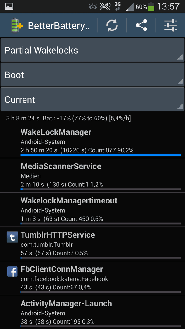

hoffe das kam noch nicht auf, hab es aber nicht gefunden. Und zwar habe ich seit kurzem extreme (Partial) Wakelocks, aber nicht durch alarm-manager, sondern einem Prozess namens "WakeLockManager". Zu diesem Prozess finde ich im Netz aber gar nichts. Ist das nur ein anderer Name für einen bereits bekannten Prozess?
Da es eine System-App ist, kann ich auch nicht nachvollziehen, welche anderen, installierten apps dran Schuld sein sollten, dass das S4 (T-Mobile) nicht mehr in den Deep Sleep geht.
Kennt jemand von euch diesen Sachverhalt?
T-Mobile S4
4.2.2
Kernel 3.4.0-1220396

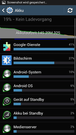

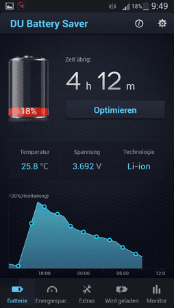

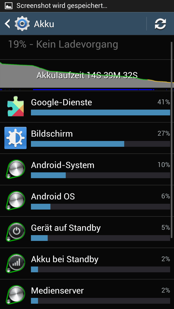

Hallo Leute,
ich hoffe ihr könnt mir helfen.Habe vor ein paar Tagen das Galaxy S4 gekauft. Alles nach Anleitung in Betrieb genommen und den Akku vollständig aufgeladen. Nun ist mir in den letzten Tagen aufgefallen, dass mein Akku gar nicht lange hält.Sämtliche Tipps, um Akku zu sparen habe ich befolgt (ich schalte WLAN und mobile Daten aus, wenn ich sie nicht brauche, ich habe den Bildschrim auf automatisch gestellt, den Energiesparmodus an, im Dateimanager mache ich alle Apps aus, RAM-Speicher leere ich immer wieder etc.), doch heute Nacht hat sich der Akkustand von 60 % (23:15h) auf sage und schreibe 37 % (07:00h) verringert, obwohl nur der Wecker an war. Das kann doch nicht normal sein. Das Ding schluckt Akku wie verrückt, ich verwende das Gerät aber kaum. Entweder ich mache irgendetwas falsch oder der Akku ist kaputt. Da ich mir nicht sicher bin, wollte ich hier mal nachfragen. Anbei noch zwei Bilder, vielleicht hilft das etwas weiter. Mir ist aufgefallen, das Google - Dienste meist über 40% Akku verbrauchen. Ich schalte aber alle Apps im Hintergrund aus, Sync. auch. Ich verstehe das echt nicht. Ich bin total verzweifelt, da ich nur noch am Laden bin. Bitte helft mir weiter. Brauche ich einen neuen Akku?

Kein Thema sind verschiedene Sachen die man machen kann und nicht verzweifeln wenns nicht sofort hilft! Manchmal dauert das seine Zeit bis der Google-Dienste Bug sich wieder einpendelt war bei mir auch so!
Ok. Also habe mir jetzt einiges durchgelesen im Akku-Thread und muss sagen, das ist mir etwas zu hoch teilweise, da wird von Sachen geredet, von denen ich nur Bahnhof verstehe. Ist das erste Android-Smartphone das ich habe :) kannst du mir vielleicht vereinfacht sagen, was das nun in meinem Fall bedeutet. Weil die Google-Dienste fressen 40 - 50 % Akku. Du sagst, bei dir war das auch so: was genau hast du gemacht, damit sich der Bug einpendelt. Sorry, ich weiß, dass die Fragerei nervt, bin aber Neuling und gerade echt am durchdrehen mit meiner Akkulaufzeit. Gruß :)
Es wurde sicherlich schon auf den letzen 226 Seiten erwähnt, aber es soll einen Tipp geben, der den Google Dienste Bug sehr reduzieren soll.
Dafür muss man in Google Maps unter den Einstellungen die Standortoptimierung deaktivieren.
Keine Sorge... Google Now und Co. sind trotzdem nutzbar.
also zu Beginn geh erstmal auf Google-Einstellungen und dann auf Standort und deaktivier den mal (Google-Einstellung ist eine App ein Grünes G in deinem Menu)
Danach habe ich im PlayStore das Benachrichtigen für Updates der Apps deaktiviert ich da gehst du auf PlayStore und dann auf die Linke Taste dann Einstellungen dann Benachrichtigungen abschalten.
