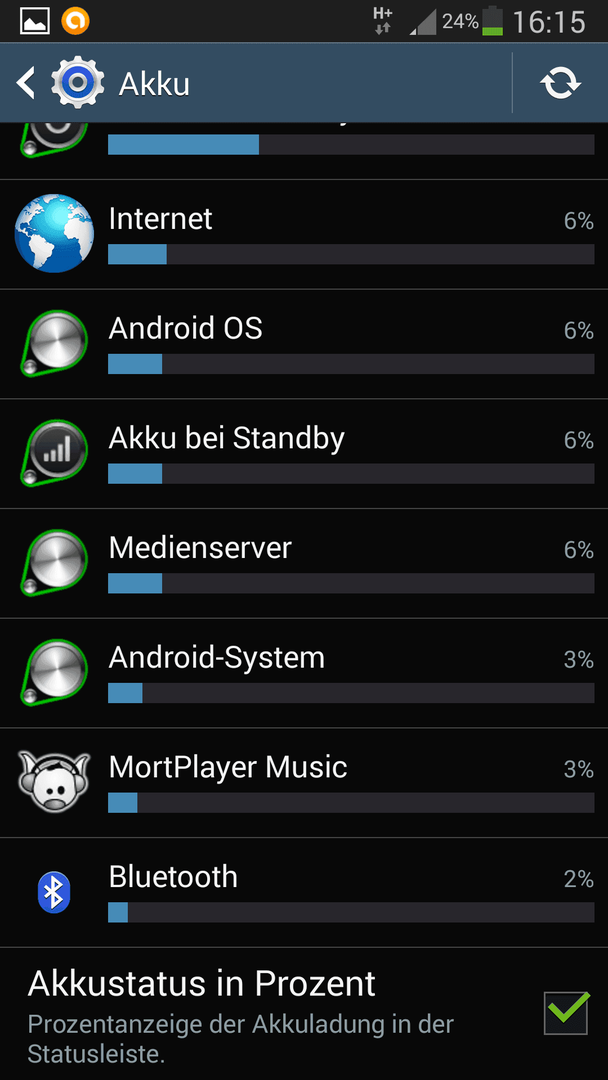

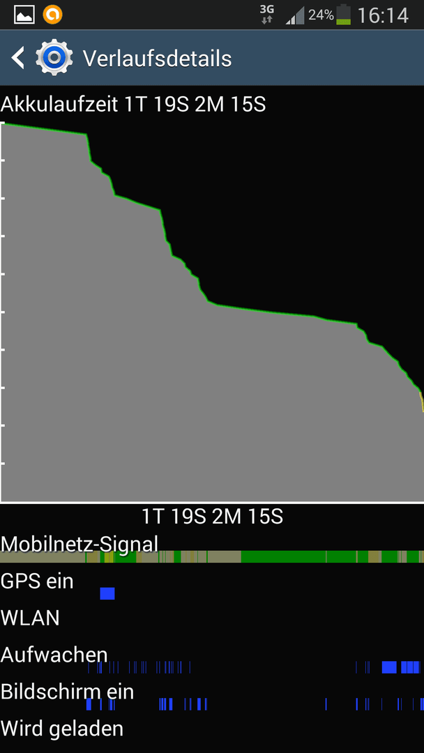

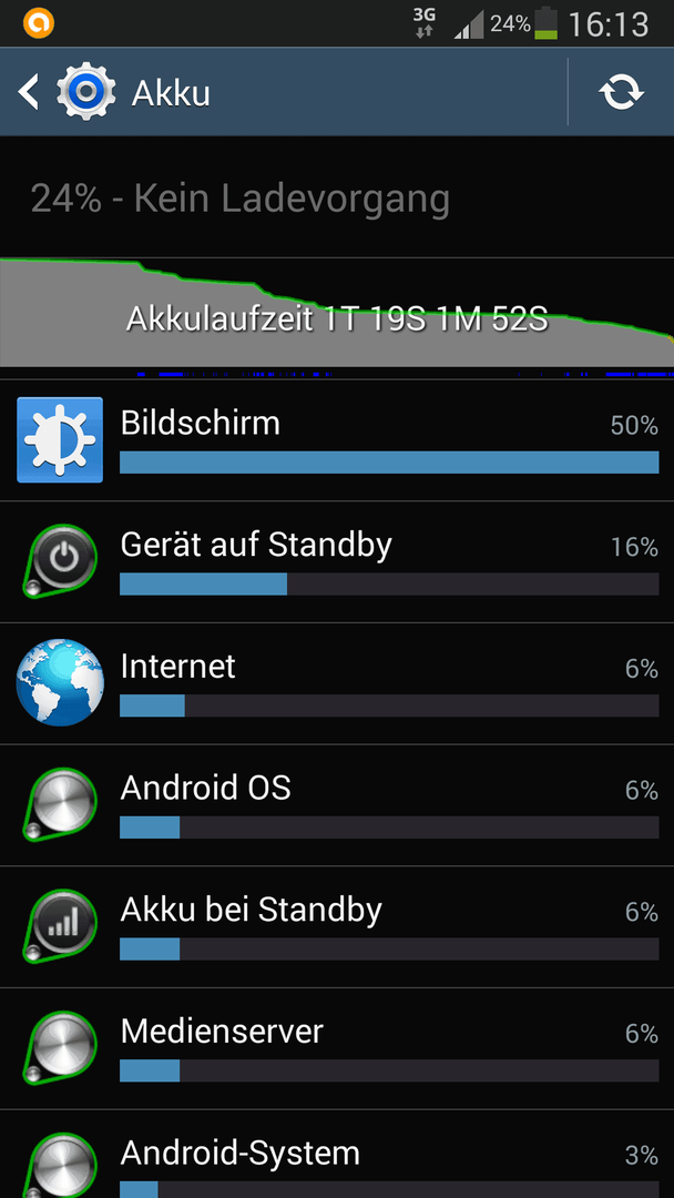

Hallo!
Jetzt mein dritter Versuch hier meine Accu-Screenshots anzuhängen.
Meine Screenshots will das Forum anscheinend nicht.:biggrin:
Ich glaub ist nicht so schlecht was mein Accu so bringt,oder?
@betzebu
Wie lange haste Dein Accu schon bzw.wie oft hast Du ihn schon vollgeladen?
Wenn Du Dein Gerät grad erst gekauft hast warte mal ne Woche oder 7 mal volladen,dann erst gibt der Accu Volle-Power.
