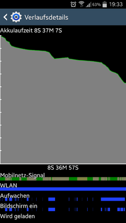

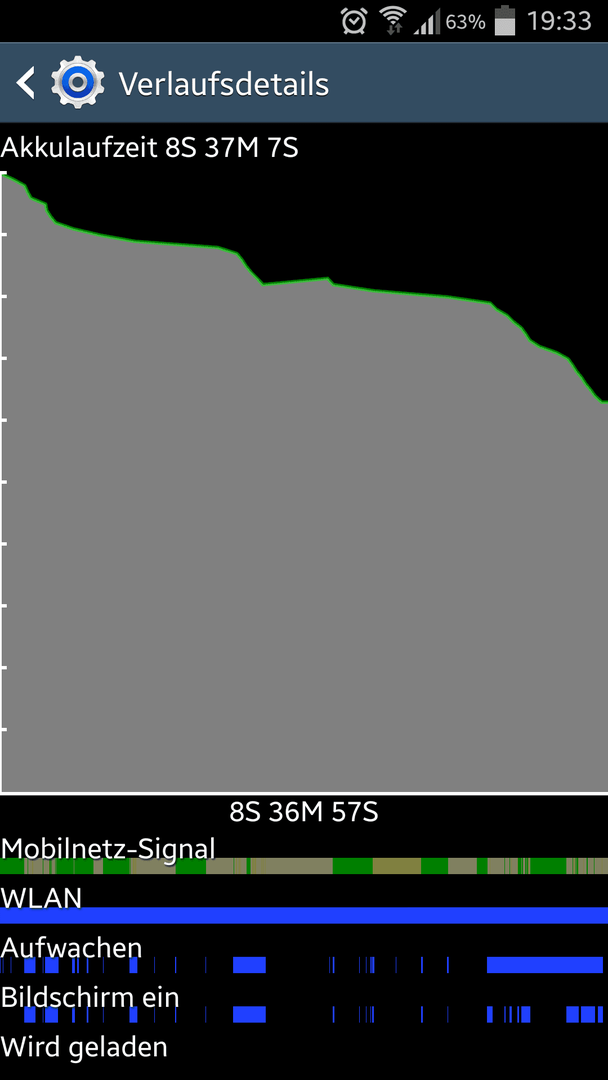

Eddy26135 schrieb:
Das sind anscheinend "geschätzte" Werte bzw Tendenzen.....
Wir sollten nicht soviel auf Statistiken geben.
Mit der aktuellen Firmware scheint die Akkustatistik zu funktionieren.
Reaktionen: paskal
Bin mir Auch sicher , das es bei mir funktioniert.
Trotz aosp Rom ^^
