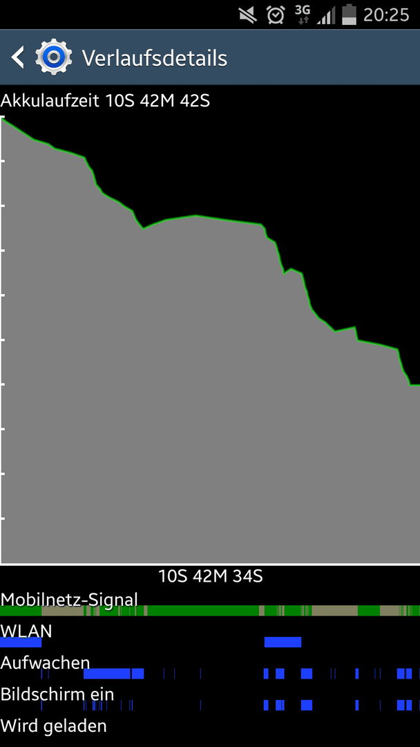

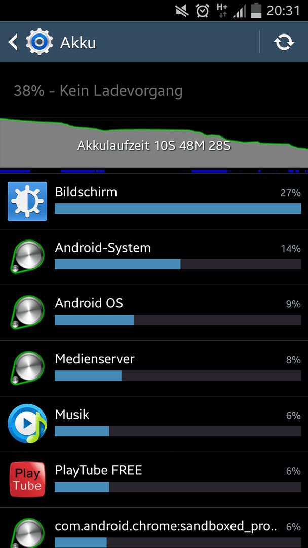

Gibt es seit der NK4 Verbrauchsprobleme? Ohne großartig was zu machen habe ich ein erhöhten Akkuverbrauch bemerkt. Achja, DOT liegt bei 75 Minuten.
