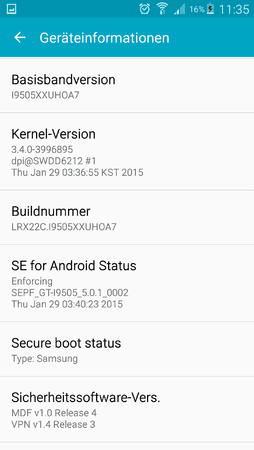

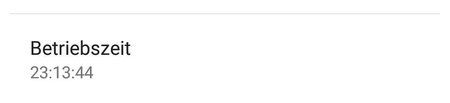

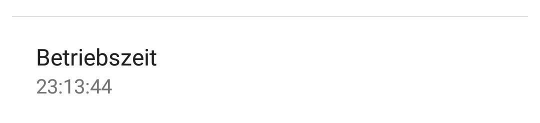

Was ist dann das?
Das ist doch die Allgemeine Laufzeit seit dem Letzten Hochfahren / Neustarten und hat nichts mit der Akkulaufzeit zu tun, oder?

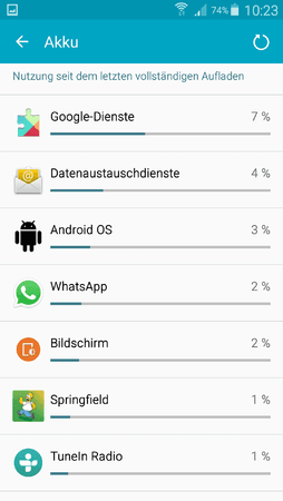

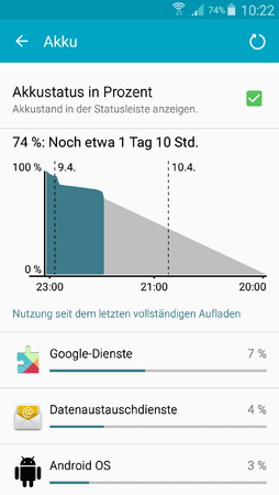

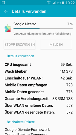

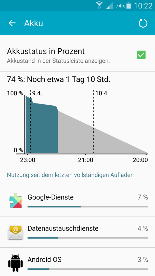

Auch wenn die neue Farbgebung und Benachrichtigungsvorschau ein wenig unglücklich ist, war ich bisher mit der UHOB7 [5.0.1] DBT sehr zufrieden. Letztes Wochenende fiel mir dann auf, dass die Google Play Dienste fast immer den 2. Platz hinter dem Display in der Verbrauchsanzeige belegen. Hatte dann vor 3 Tagen einen erneuten FW gemacht und alle Apps/Einstellung ohne Wiederherstellung installiert, doch leider besteht mein Problem weiterhin. Die Google-Dienste und Datenaustauschdienste nuckeln meinen Akku leer. Synchronisiert wird nur ein einziges Googlekonto (Kalender, Kontakte, Notizen) sowie 2 Emailkonten. Standortverlauf, Google- Drive, Books, Games, Kiosk, Movies, Music, Google+, Hangouts sind alle deaktiviert. Mein Gerät ist stock ohne root. Kenne das Problem aus dem Nexus 5 und Motorola Forum.
Wie schaut es bei Euch aus ? Habt Ihr vielleicht einen Tipp für mich, wie ich am besten an das Problem rangehen kann um eine Lösung zu finden.
Die Bilder zeigen meinen Akkuverlauf nachdem ich es gestern um 21 Uhr vom Stecker genommen habe.
Ehrlich gesagt? Man kann fast gar nichts machen außer reboot, Akku ziehen und hoffen dass es sich wieder einpendelt. Das Problem mit den Google Play Diensten (wie Du schon sagtest) ist ja nicht Herstellerbedingt. Bei mir (noch auf KK) kommt das sporadisch auch entweder beim Note3 oder S4 an. Kommt und geht mit jeder neuen Version. Werden ja im Hintergrund von Google upgedated. Manchen haben diesen Bug nie, manche verfolgt er ständig. Wahrscheinlich kommt jetzt wieder jemand und sagt zurücksetzen, neu flashen... Aber ich kenne keinen der ihn wirklich damit weg bekommen hat, dauerhaft....
Du könntest zum Test das Synchronisieren des Google-Kontos abschalten, oder auf 1x am Tag einstellen...
Ok hatte es mir auch schon fast gedacht, dass es keinen 100% Ausweg aus meinem Problem gibt. Bleibt mir nur auf ein Update zu hoffen, denn unter KK hatte ich das Problem nie. Ja, die Google-Synchro habe ich jetzt mal deaktiviert. Eine Einstellung wie du schriebst mit 1x Tag habe ich leider nicht gefunden im Menü.
Ich habe Sync komplett aus, aber die "Google Dienste" stehen bei mir fast immer an erster Stelle als Verbraucher.
Ja das kann ich auch so bestätigen, Google Synchronisation vorhin deaktiviert selbstverständlich Neustart danach und die Dienste futtern trotzdem weiterhin am Akku. Denke es muss irgendwo einen Fehler geben im Zusammenhang mit einer App oder Dienst sei es nun aktiviert oder deaktiviert. Nach der Resonanz in diesem Forum, tippe ich auch mal auf kein allgemeines Problem mit der ROM. Also dann heißt es testen mit einem erneuten FW und diesmal mach ich es mit der Null-Methode. Mühselig aber mein Ehrgeiz hat mich gepackt.

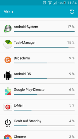

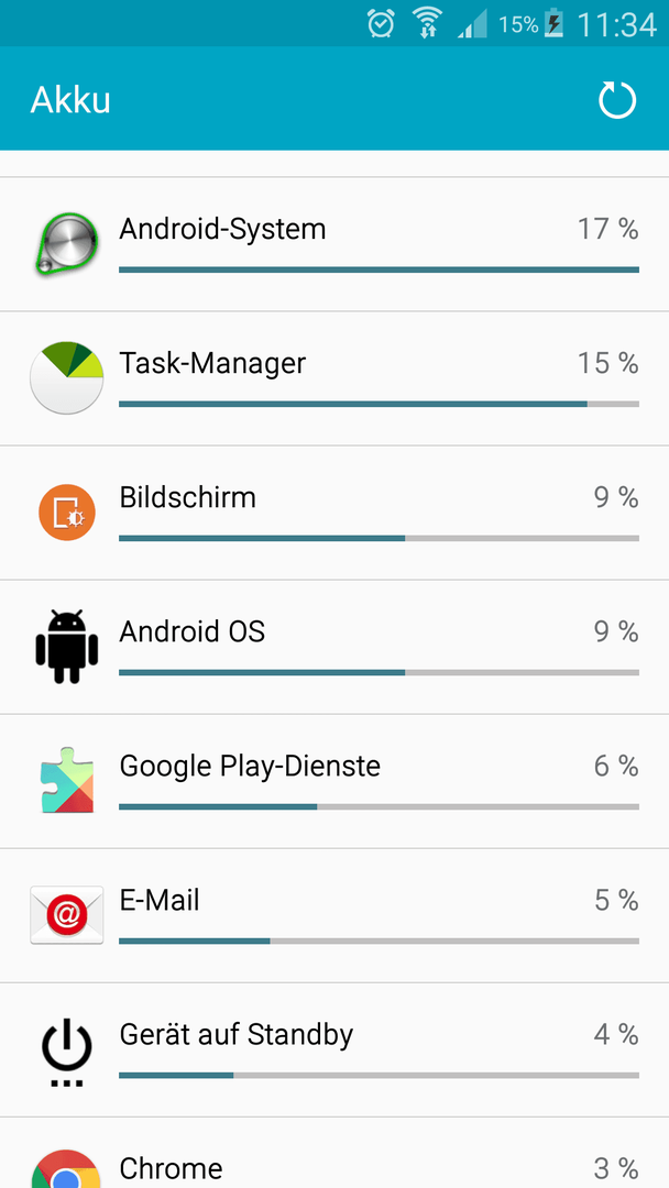

seit einigen Tagen ist mir aufgefallen, dass der (Samsung) Task-Manager sehr hohen Strom verbrauch hat (siehe Screenshot).
vor 2 Tagen habe ich den Nova Launcher Prime und Tesla Unread Plugin installiert. Dies läuft aber auch auf meinem Tablet (Galaxy Tab S 8.4 LTE), hier beobachte ich dieses Phänomen nicht.
Hat jemand eine Idee was das sein kann? Vor kurzem hatte ich ähnliches Problem mit den Google Diensten.... Irgendwie ist hier der Wurm drin.....
Hat jemand eine Idee?
