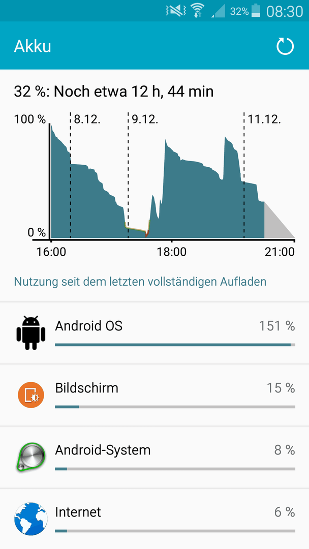

Hallo, ich habe gerade bemerkt, dass die auslastung von "Android OS" extrem hoch ist. Ein Neustart brachte keinen Erfolg. Hab vor paar Wochen einen neuen original Akku eingesetzt.
Hast du nen Werksreset nach dem Upgrade auf 5.0.1 gemacht?
Ja habe ich gemacht, mache das Handy grundsätzlich platt vor/nach Upgrade. Und 5.0.1 ist ja schon seit 2 Monaten drauf. Liegt mein ich nicht am Upgrade, hatte danach geschaut und alles war gut.
