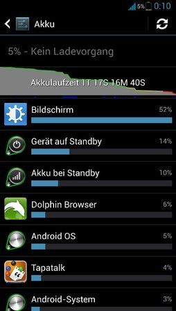

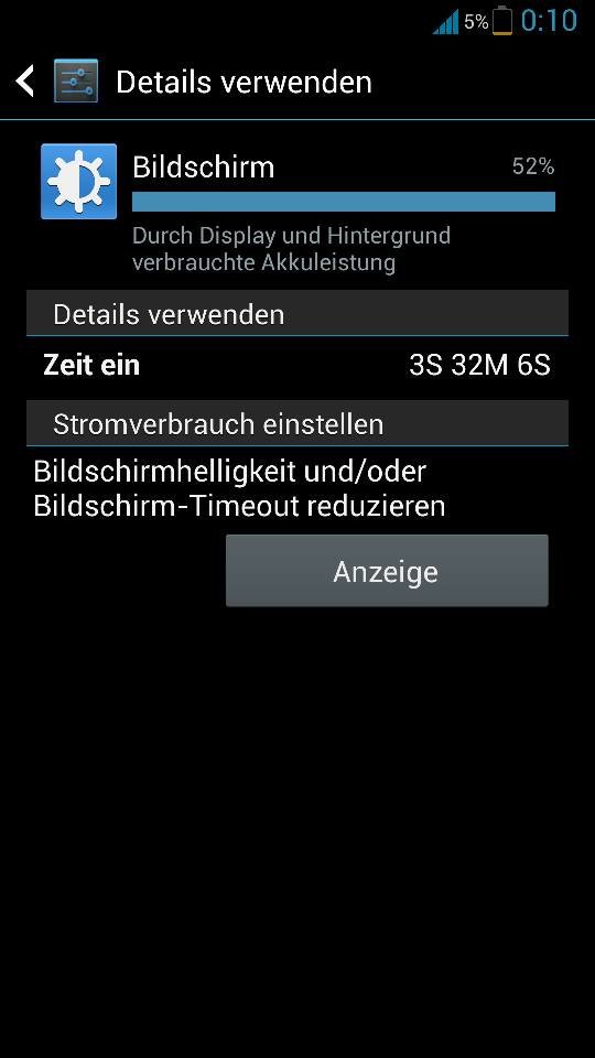

zu den "3030mAh" Akkus von ebay:
wieviel kann ich nicht sagen, aber sie sind gefühlt doch ein Stück schwächer als der Originale (20%??). Ja, "hab ich ja gesagt" kommt sicher gleich dutzendfach ;) - wollte es hier nur nochmal festgehalten haben :).
Bin sehr zufrieden. :)
