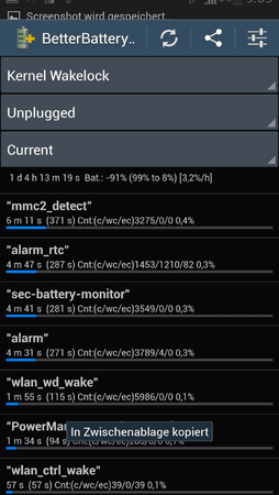

Also ich hab da bei mir bei 10 Stunden "aus"
Fast 4 Stunden WLAN RX wake und 3 Stunden mmc detect....

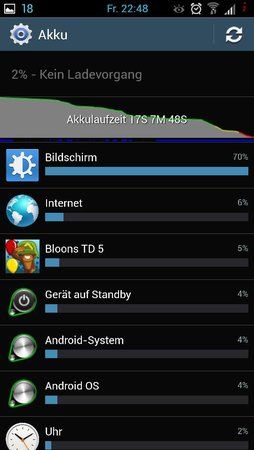

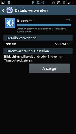

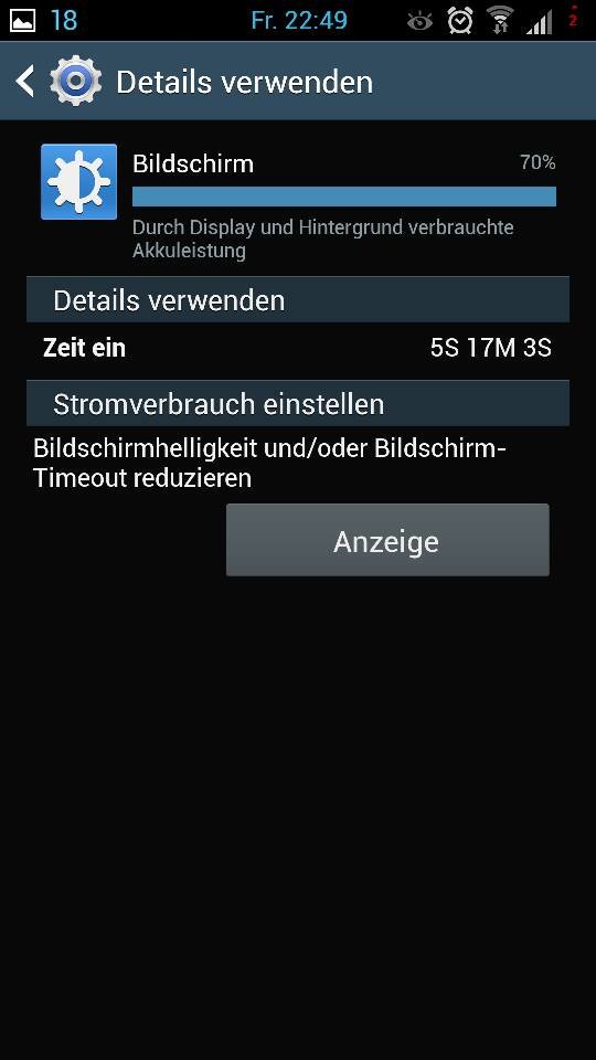

Das weiss ich schon.. aber die Akkulaufzeit variiert bzw. hab einmal 60% über oder so wie gestern halt nur 15%, bei immer gleichem Arbeitsweg. Wie schon geschrieben, herrschen immer die gleichen Bedingungen. Und meine Vermutung lag halt bei den Hintergrunddaten. Da ich aber Top Werte über die Nacht erreicht hab, versteh ich es halt nicht was der Auslöser sein kann, obwohl ich eigentlich eh alle Akkufresser aus hab...
Ohne große Mühe.

Hey, also meins hat sich jetzt fast entladen, heißt das, ich soll BBS jetzt nochmal bei aufladen mitlaufen lassen oder jetzt die screenshots machen?
lg
MrSpiceGuy schrieb:
@dna111
Lass BBS eine komplette Akkuladung mitlaufen
Dann mache einen Screen von "Others", "Kernel Wakelock" & "Partial Wakelock"
Die anderen beiden Einstellungen lässt du auf unplugged und current.
(Vorsicht wenn du dein ST per USB mim Rechner/Ladestation verbindest werden die BBS Statsitiken zurückgesetzt,
also erst Screens machen, dann verbinden und hochladen)
Dann meldest dich in ein, zwei Tagen nochmal mit den Screens :)
Nein, den screenshot von den BBS werten musst du jetzt machen bevor du wieeer lädst.
Reaktionen: faith2504
Ok super, dann wart ich noch 2/3 Prozent.
Danke dir

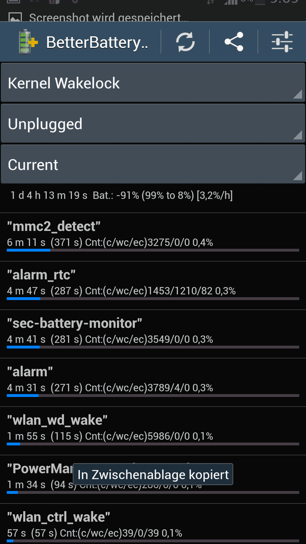

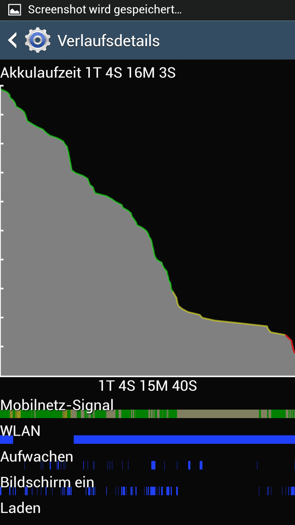

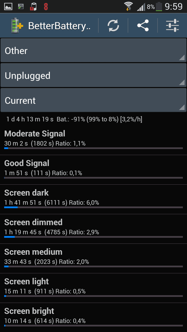

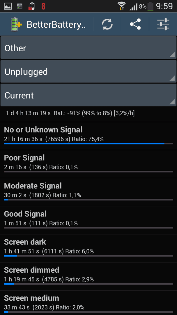

habe ein mumbi akku mit 2900mah bekommen, scheint schon einiges mehr leistung zu bringen. erste ladung zZ 15S, screenOn 2s 35m und noch bei 37%. und google dienste waren lange zeit an. denke ich komme auf die 4 stunden locker.
bin auf weitere ladungen gespannt. screens folgen im laufe des tages.

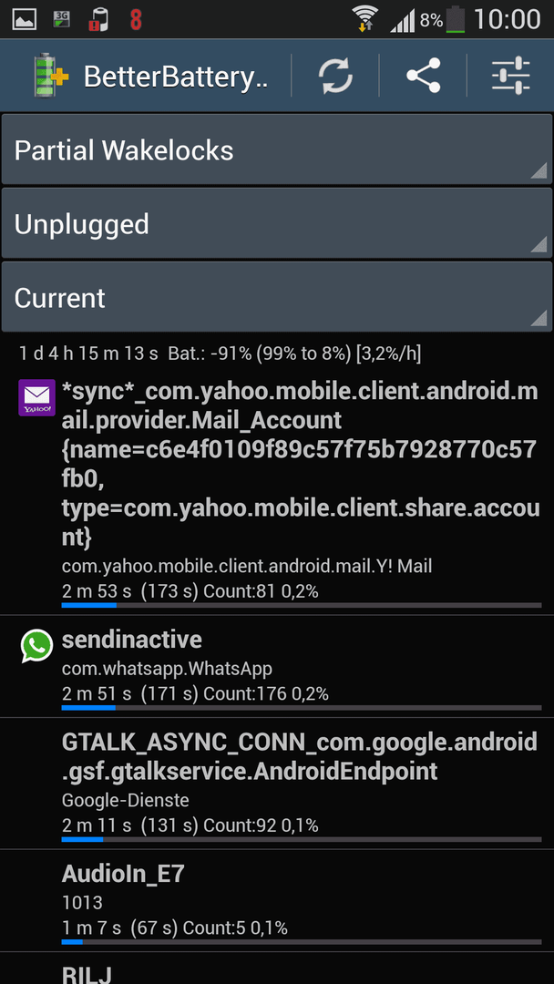

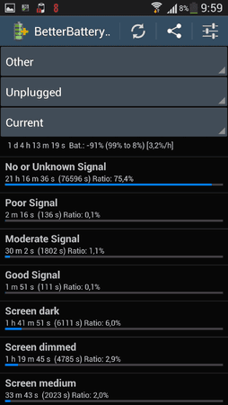

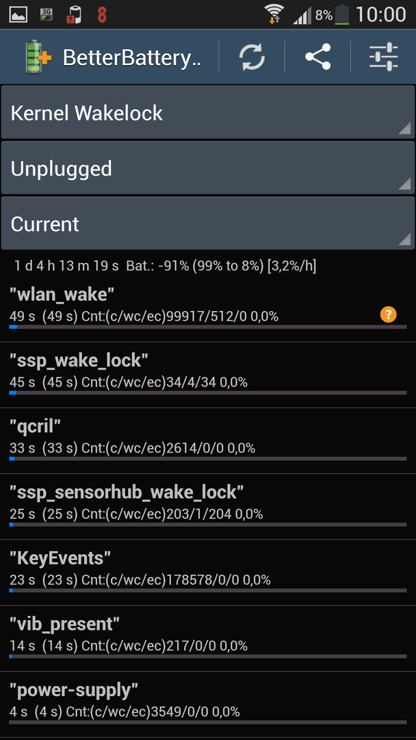

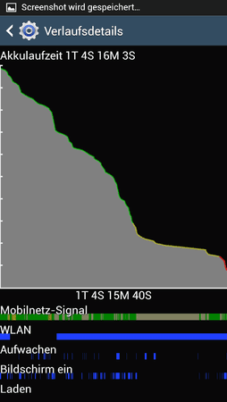

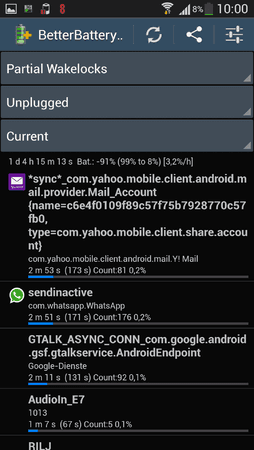

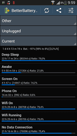

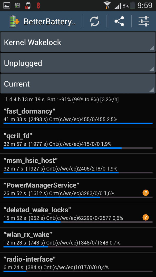

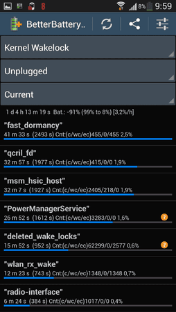

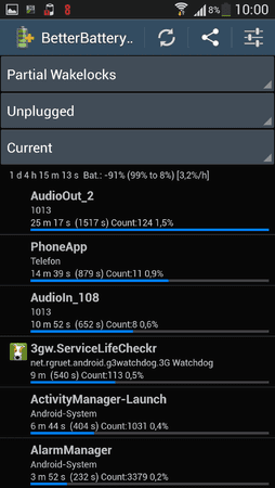

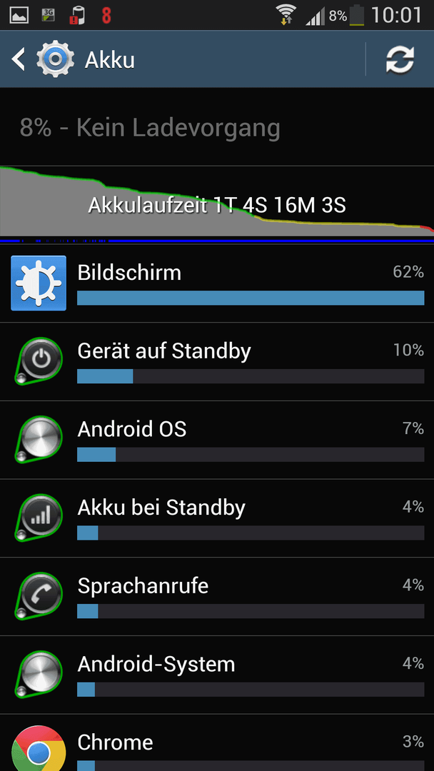

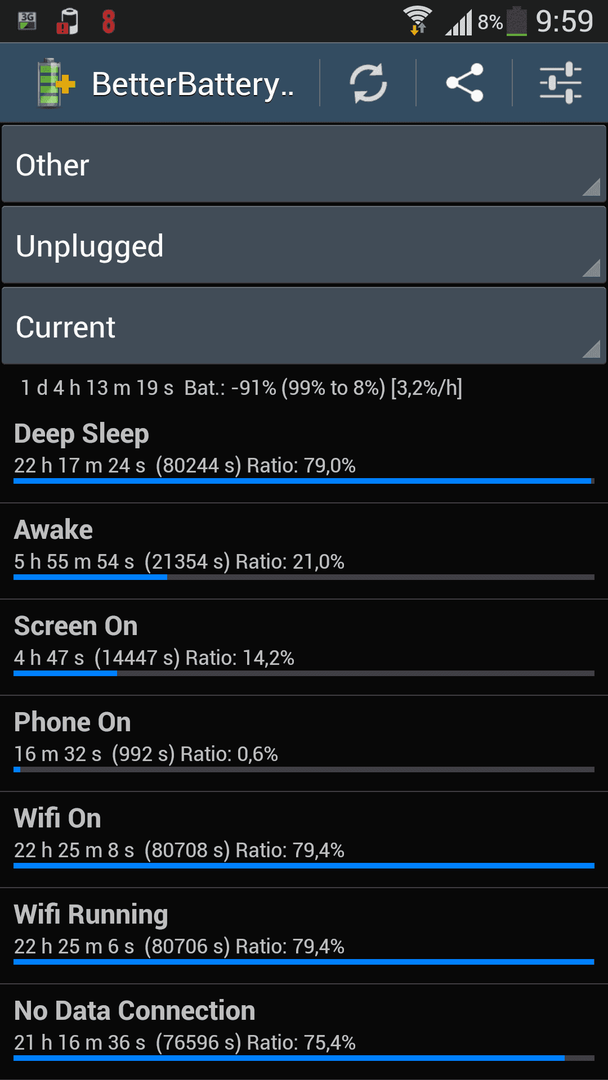

So, ich hoffe, das ist jetzt alles, was man braucht.
Wie lautet das Urteil?
Dank schonmal

Wieviel Display on Zeit hast du gehabt
oops, sorry. 4std
BT war nur an, um die bilder auf den pc zu schieben
Wie ich das sehe hast du 22 Stunden deep sleep. 4 Stunden und ein bissel Display on. Bleiben ca2 Stunden wo dein Handy was gemacht hat, vin dem Du nichts mitbekommen hast. Eifentluch ganz gute werte. Kannst mal noch wifimatic ausprobieren. Ich bin damit ganz zufrieden und es bringt wieder einiges an Zeit. Ansonsten verwebdet man das Teil ja schließlich auch und be 4 Stunden Display hast du dasTeil ja doch recht oft in der Hand ;-)

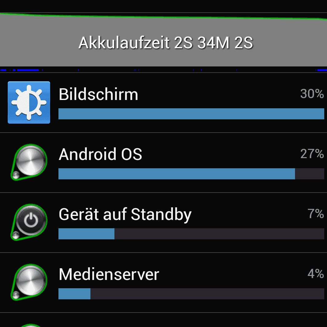

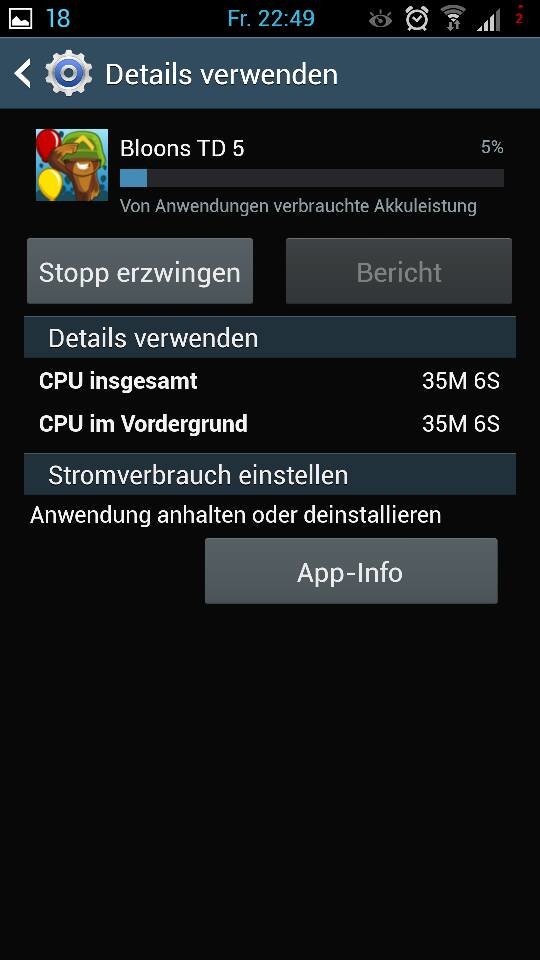

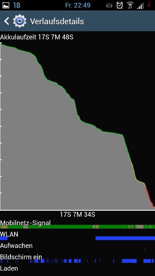

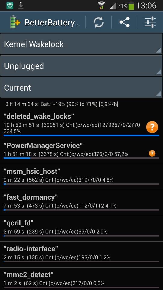

Habe jetzt schon seit einigen Tagen einen sehr hohen Akkuverbrauch im Standby. Dieser ist offensichtlich dem Android Betriebssystem geschuldet. Hatte jetzt in 180 Minuten zehn Prozent verloren bei einer Display-on Zeit von 19 Minuten. Android OS hat dabei einen Anteil am Akkuverbrauch von ca. 30 Prozent (!).
Wie gesagt, das ist ein Phänomen, das mir nicht erst heute aufgefallen ist. "Leide" jetzt ungefähr seit dem Update daran (btw: Stock Rom, kein Root), ohne jetzt aber mit absoluter Gewissheit sagen zu können, dass das Update der Auslöser war. Zeitlich passt es aber schon.
Ich hoffe nicht, dass der Operating System Bug nun auch seinen Weg auf das S4 gefunden hat ... :-(

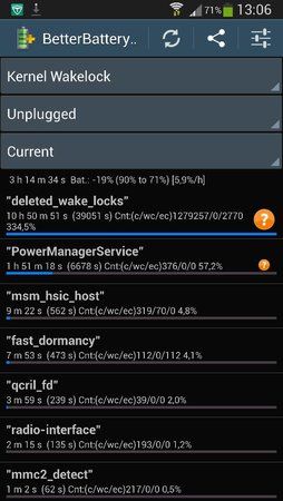

Was bedeute
Deleted wake locks in bbs hier ein screen
Gesendet von meinem GT-I9505 mit der Android-Hilfe.de App
Irgend ein App drauf was nicht sauber läuft, manchmal ist da ja schon ein Update schlecht.Also ich bin von Akkulaufzeit begeistert. Die gleichen Werte wie beim S3 nur mit 3000 mA Akku.

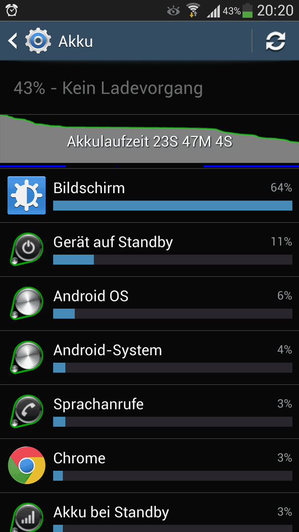

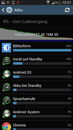

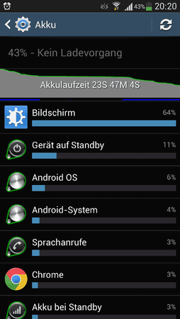

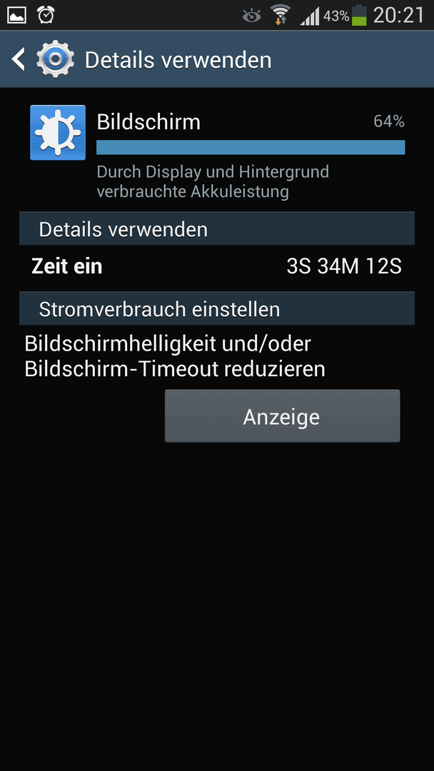

Also wenn ich meine Handy "stark" nutze (display on) dann sind meine akkuwerte echt top mit MEA (siehe screens). Probleme habe ich nur wenn ich das s4 nicht so stark nutze und es viel im standby ist. Dann steigt/ist der akkuverbrauch prozentual bei "gerät auf standby" locker auf 30% und dann schaffe ich auch keine 5-6 std displayszeit sondern nur 3-4 was defintiv zu wenig/schlecht ist. Werde mit der nächsten vollen ladung das handy viel im standby lassen und versuchen rauszufinden was da so die probleme macht.
