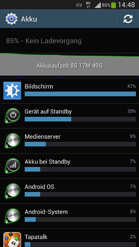

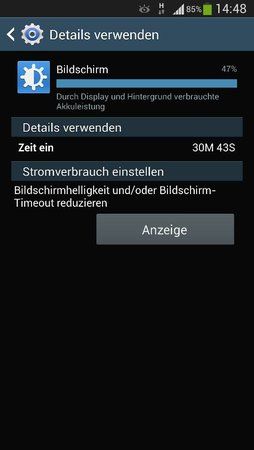

Poste mal wieder die üblichen screens von Akkulaufzeit, Screen On, und Offene Dienste.
Bestimmt ist wieder Maps o. Google Dienste der Hauptakkufresser.
Dann gilt dasselbe auch für dich: Standorte deaktivieren
Mit USB Ladekabel meine ich das originale USB Verbindungskabel, welches gerade an einem Laptop hängt.
Hier die Screenshots:

Sieht nämlich alles Ok aus.
Es ist logisch das Spiele Wie "Simpsons Tapped Out" oder "2020: My Country" richtig schön am Akku ziehen.
Was ich aber noch sehe:
1) Du hast GPS an (wenn du es nicht brauchst kannst das ausschalten)
2) Sehr viele Wakelocks (vermutlich FB) - eventuell mal BBS installieren wenn du dem näher auf den Zahn fühlen willst

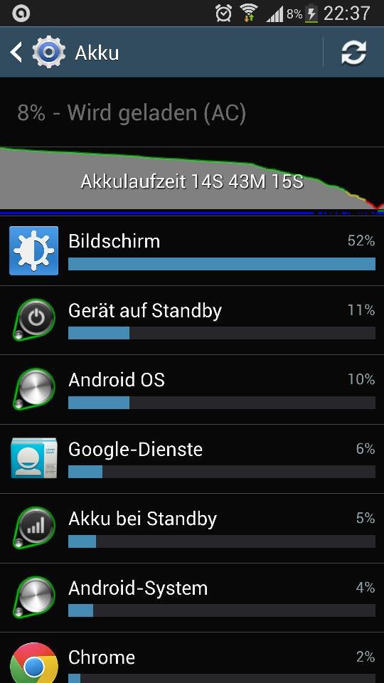

Als mein Gerät neu war kam ich mit dem Akku 2 tage hin. Seit kurzem aber kann ich förmlich zuschauen wie der Akku runter tickt. Kann da was kaputt sein?
Anbei meine akkustats.
