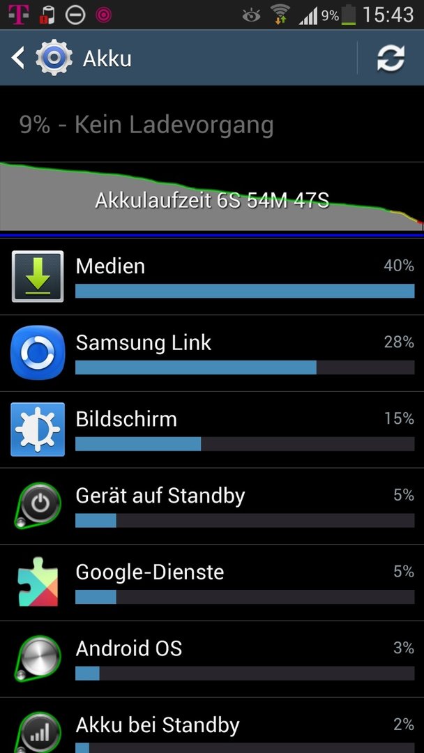

Ich habe seit einer Woche das Problem, dass der Akku ohne großartige Nutzung des Handys leer wird, z.B. über Nacht.
Heute ist mir aufgefallen, dass lt. Anzeige in den Einstellungen der Hauptakkufresser "Medien" ist (siehe Screenshot). Das Symbol ist von der Download-App?!
Hat einer eine Lösung?
Ich hab hier gesucht, aber da werden nur Probleme mit dem Medienserver genannt und das ist wohl was anderes.

Hallo!
Nein, das dürfte genau das sein, du kannst dich mit den Lösungsvorschlägen dort befassen.
LG Domi
Irgendeine datei auf der SD Karte lasst sich nicht identifizieren. Und der Medienscanner sucht sich zu tode. Daher der hohe Akkuverbrauch. Einfach die letzten daten die du auf die SD karte gespeichter hast löschen.
