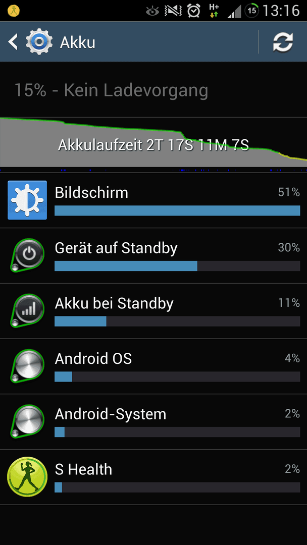

Wie hast du das geschafft? Stock oder mit ROMS,Kernels und Root?
Ich habe 2 Handys.. eins probiere ich immer rum und das andere ist Stock!
Das Custom Handy hat die Duxter Rom und Hacker Kernel drauf. Damit erreiche ich die genannten Werte ohne Probleme!
Das Serien S4 liegt aber auch nicht weit dahinter. Vielleicht 10-12 Stunden weniger Standby. Displayzeit ist identisch.
Beide haben Root!
Reaktionen: dNsS3

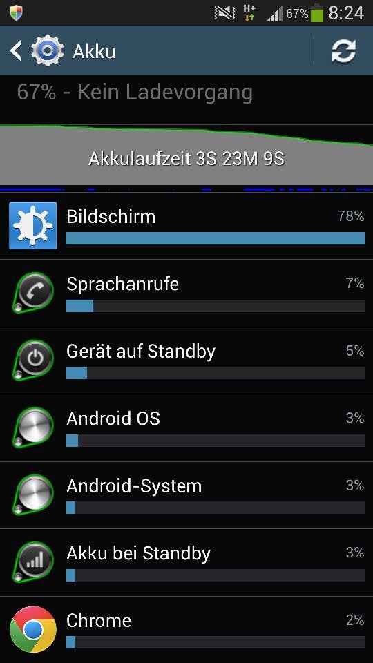

Hier ist ständig die rede vom Google Dienste Bug.
heute früh Neustart und null Google Dienste.
Also irgendwas macht ihr falsch!
6 Stunden Display On mit Spielen und surfen und noch 45%Akku

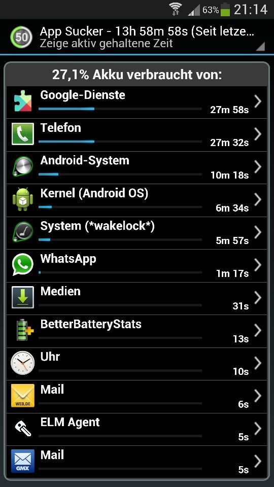

Ja, dieser Bug tritt auch nicht immer auf. Hier zum Beispiel ein aktueller Screenshot von jetzt Grade...
Da tauchen diese Dienste garnicht auf.
Aber machen kann man da bisher nichts. Ich habe viele Stunden damit verbracht den Übeltäter zu finden. Mehrere wipes, nichts hilft. AUSSER die Updates von Google play Dienste deinstallieren, aber dann laufen manche apps nicht mehr...
Hier der Screenshot von heute. Kann aber auch sein das es morgen wieder ganz anders aus sieht...

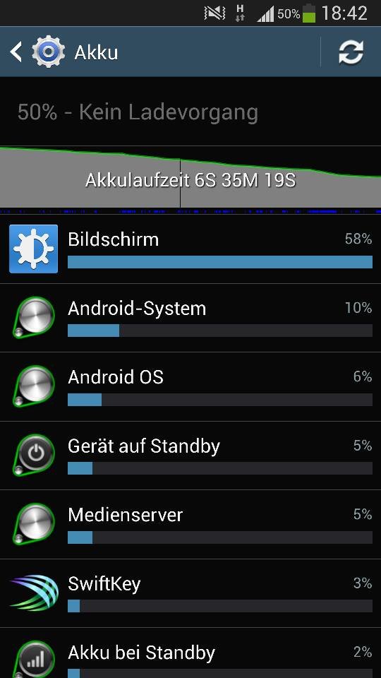

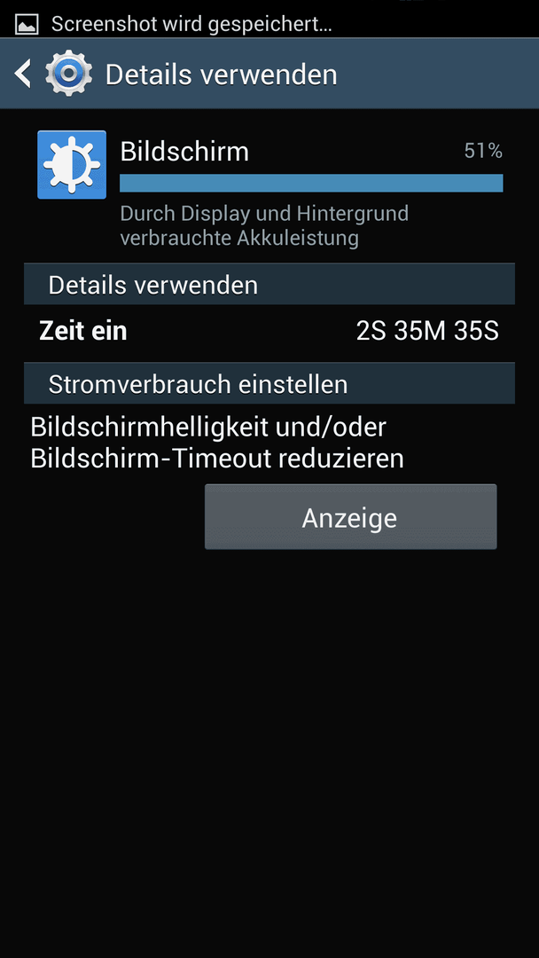

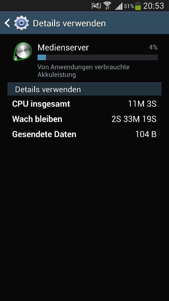

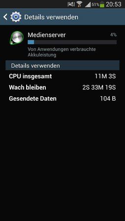

Also, wie ich schon mal gefragt habe aber meine Frage bis heute leider unbeantwortet blieb...
Ist es bei auch so, das wenn ihr mit dem PowerAmp oder mit dem Stock Player Musik hört, das der Medienserver quasi "mitläuft"? Laut dem Entwickler vom PowerAmp ist das nicht normal... Ist dies vielleicht auch schon wem anderen aufgefallen? LG
Ja, ist bei mir auch so, Grade getestet. Der läuft wirklich mit!
Und das ist nicht normal? Das wusste ich nicht....
Ich hatte mich schon gewundert warum der Akku verbrauch davon so hoch ist (4-6%) und über 2,5 Stunden" wach bleiben" hat....
Scheint wohl noch mehr Bugs zu geben...
Reaktionen: ChrisN7

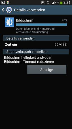

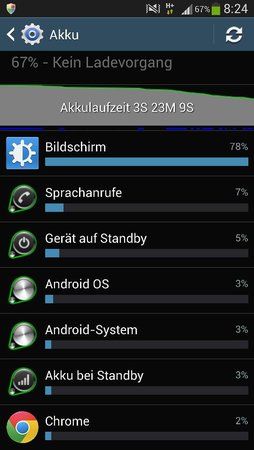

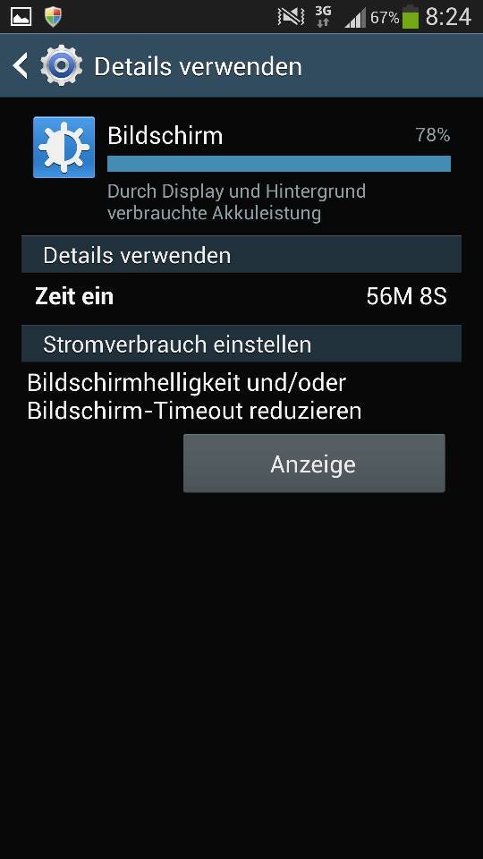

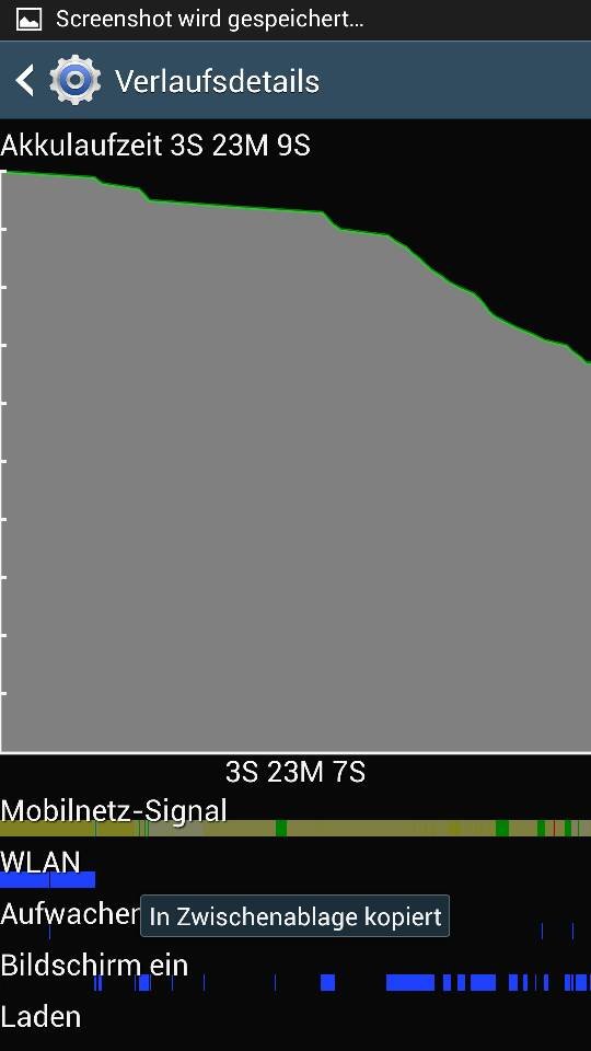

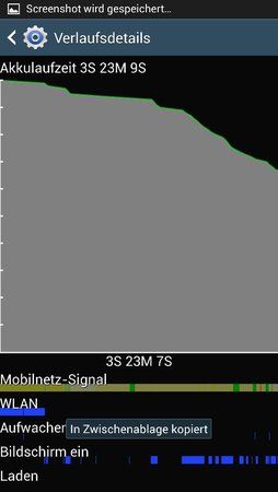

Bei mir sieht der Verbrauch so aus:
1/3 Akku weg und keine ganze Stunde Bildschirm ein... irgendwas stimmt da definitiv nicht bei mir. Und das es nur an LTE liegen sollte, glaube ich nicht. Bei BetterBatteryStats ist allerdings m.E. nichts auffälliges zu erkennen.
