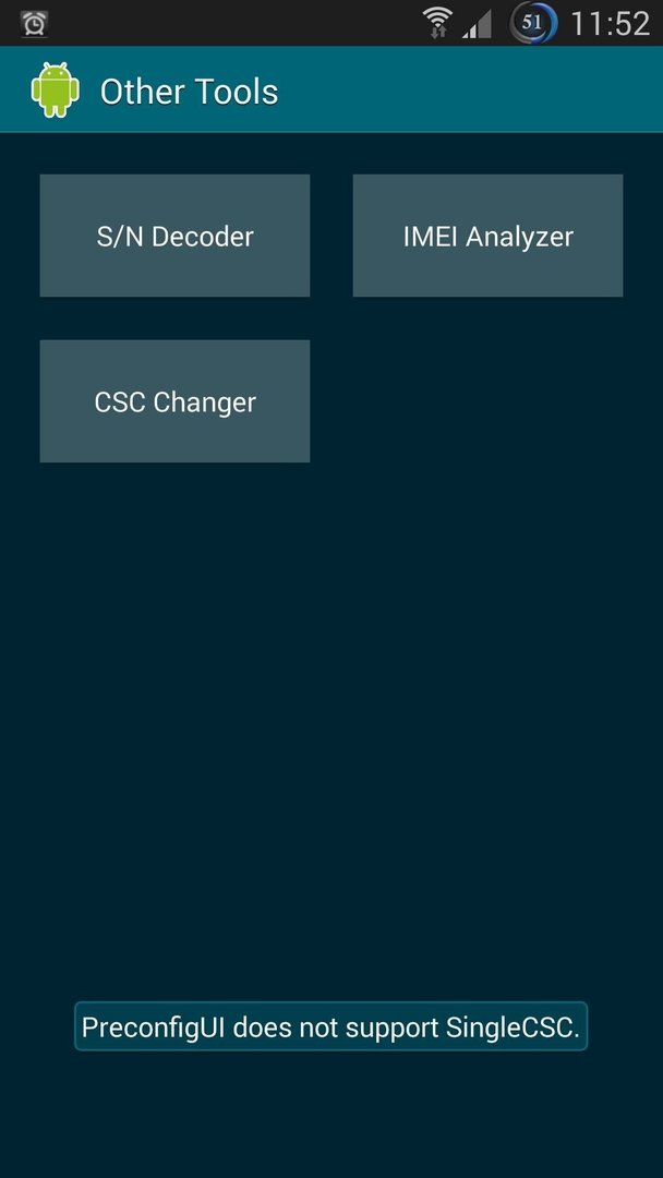

Hallo
Habe auch das problem mit kein Gps, habe mir dann die app CSC changer installiert, bekomme aber eine fehlermeldung siehe Bild.
Weiss einer was ich da machen muss?
Habe aktuell die Echo 33.1 installiert, hatte vorher auch 4.4.4 installiert gehabt.
