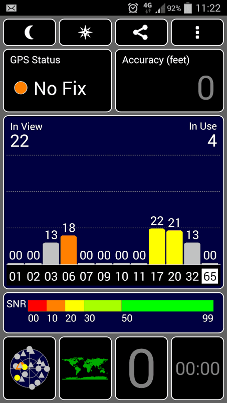

Vlt hat mal einern nen Rat von euch mein Handy (Model müsste ja klar sein) ist Softwaretechnisch auf dem neusten Stand, also alle updates sind gemacht. Ich habe alle Aps die ggf stören könnten runter geschmissen, habe alles erdeckliche mit dem Handy veranstaltet was ich hier an Tips bekommen habe, ich habe die Liste von den GPS daten aktualisiert (das ganze mit drei verschiedenen Aps (GPS test, GPS status und Toolboox und noch irgendeines)). Meine Standortbestimmung ist schlicht und ergreifend scheisse, die Verbindung zum Satelliten wird erst gar nicht aufgebaut meine Position springt und ist ungenau. GPS test zeigt an, wie man auf dem Screenshot erkennen kann das Satelliten da sind aber verbindet sich nicht mit denen und setzt auch keinen Fix. HAt irgendwie einer ne Idee was ich noch machen kann? Der GPS empfänger kann ja eigentlich nicht kaputt sein weil ja gewissen daten empfangen werden. Das Bild wurde übrigens unter komplett freiem Himmel gemacht!!! Schonmal danke für die Hilfe im Vorraus

vielen Dank
mit der CSC auf die DBT zurücksetzen war ein voller Erfolg.
GPS wird in sekundenschnelle gefunden. sogar innerhab des Raums
:thumbup:
@deltaT
Wie hast du dieses zurücksetzen des CSC gemacht?
@engelz
hab mir die cscselect-5.apk auf telefon gezogen und ausgeführt
bei root angehakt und das wars
es macht ein factory reset also daten sichern
