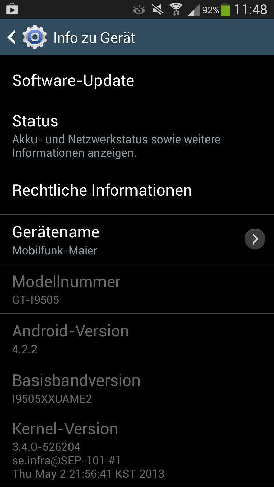

Gerade ein Update bekommen, ist dies das aktuellste?
Gesendet von meinem GT-I9505 mit der Android-Hilfe.de App

@Staubiii
Jap, ist daweil die aktuellste Firmware, die was es zur Zeit gibt...
