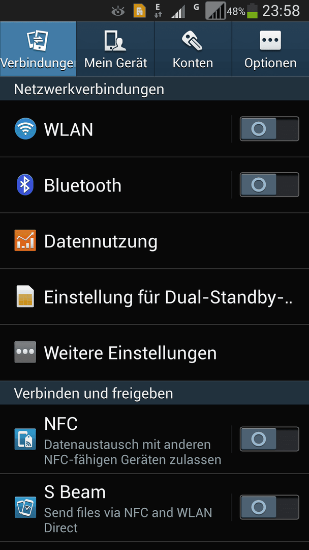

ja das dachte ich auch, habe aber nur den menüpunkt Einstellungen für dual sim standby.
(siehe screenshot).

Da ist das das Menu etwas falsch übersetzt. Es ist eindeutig full active. Du kannst es ausprobieren, in dem du z.b. auf sim 1 telefonierst und dich jemand auf sim 2 anruft. Es sollte ein Anklopf Ton kommen.

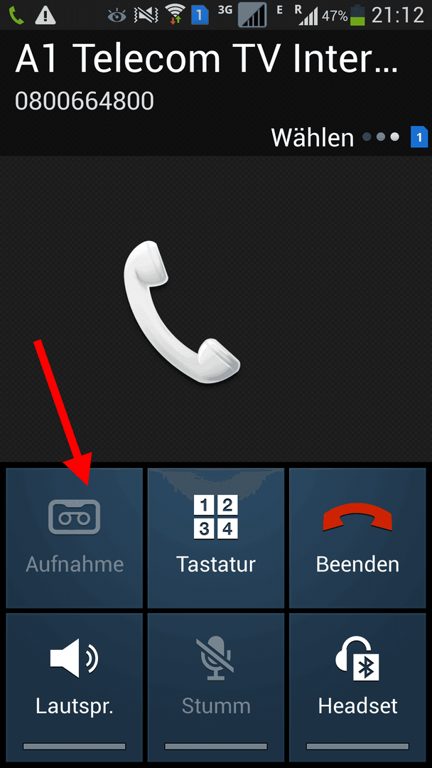

Ich habe mit Sergey öfters geschrieben, er hat mir immer wieder zugesichert, aber , zum Schluss anruf Menü hat kein Aufnahme Möglichkeit , er hat es einfach weg gemacht, obwohl es sehr sinnvoll ist (wie Bild) Kamera kann man doch nicht lautlos machen, die Menü funktioniert nicht wie es seien soll (probiere es mal bei dir bitte) und bei installieren von SVA FW man muss das Handy doch immer wieder voll wippen und alles platt machen, sonst kommt ständig Fehler Meldungen (nicht so wie er immer wieder sagt "einfach drauf flashen, no Problem) und die 1000 Zeichen bei Kontakt /Memos ist noch 250 , also!! Ich sage dir wenn ich die Geduld hätte, ich hätte viele viele Fehler noch gefunden.
Diese drei wichtige punkte habe ich bei Stock ROM nicht, warum sollte ich es bei SVA akzeptieren ?
