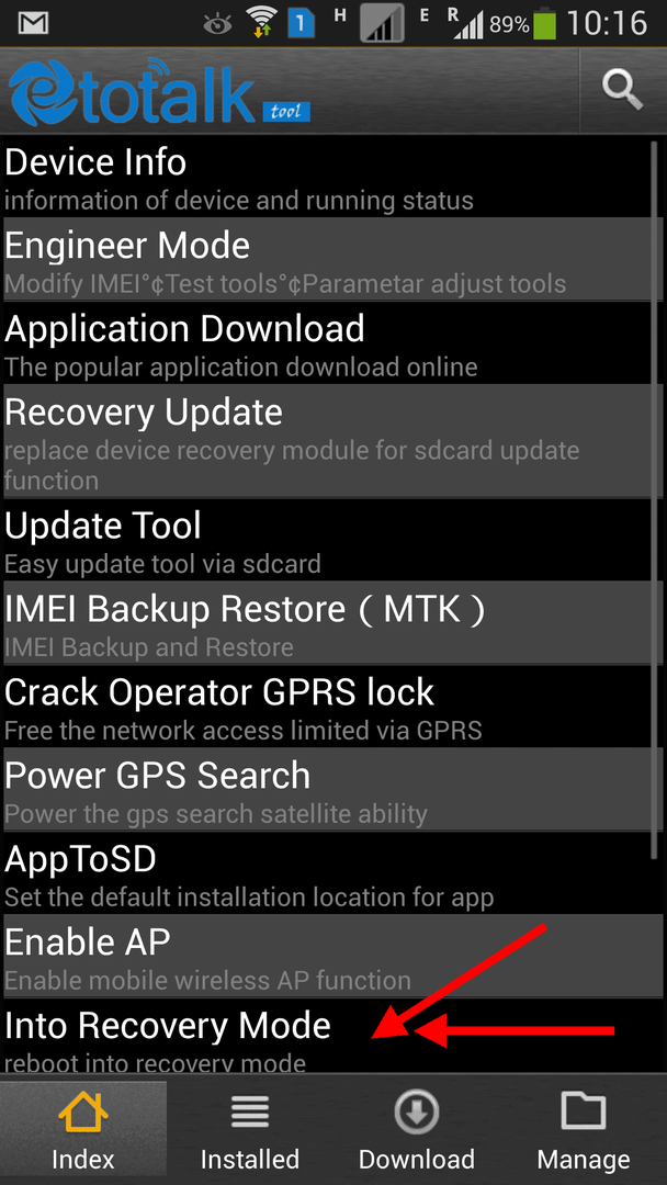

Gehe doch zu app Etotalk und finde Recovery mod und kannst du von dort backup machen.
