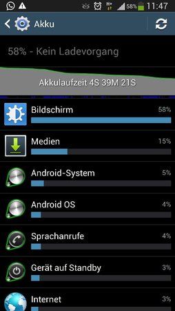

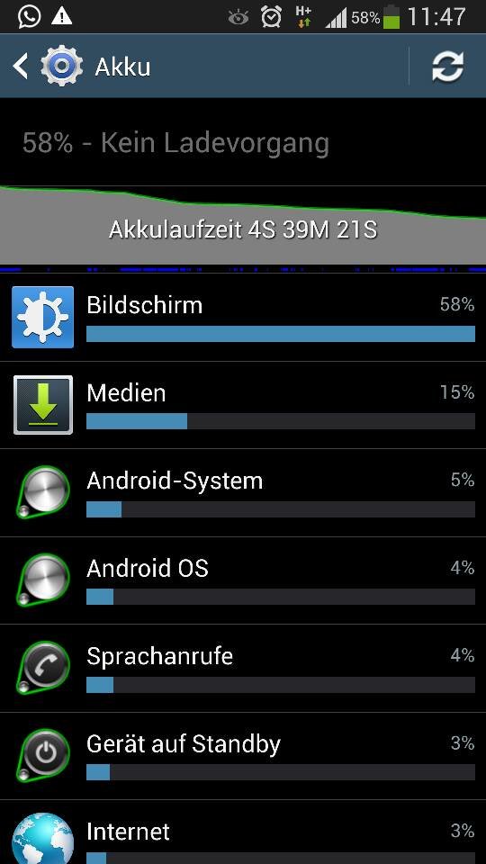

Okay, wie kann man das einsehen, habe jetzt über den akkuverbrauch geschaut welches am meisten hat aber da ist alles normal. Bildschirm Helligkeit an erster stelle dann medien und die einzigsten apps sind whatsapp und androidhilfe.

Für mich sieht dort alles normal aus, was sagt ihr?

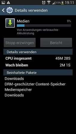

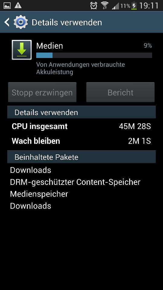

Öh, was hast Du benutzt, dass Medien an 2. Stelle steht?

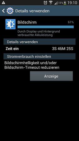

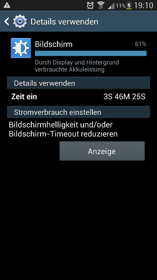

Wie lange war Display on? (klick auf Bildschirm im Akkuverlauf)
Bitte mal ein Screenshot nach Klick auf das Verlaufsdiagramm.

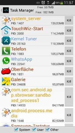

Nicht arg viel bei mediaserver:

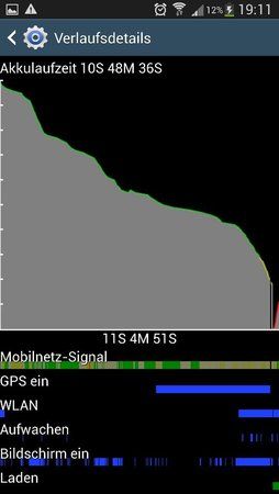

Die infos vom Bildschirm:
Und hier der gesamte verlauf
Der einbruch war weil ich ein Backup gemacht habe

Medienserver seh ich bei mir gar nicht, bei Dir immerhin 45min Cpu-Zeit.. Deswegen die Frage, was Du gemacht hast, dass das so weit oben steht. Hast Du seit Deinem Temperatur "Problem" mal komplett aus gemacht und wieder ein?
