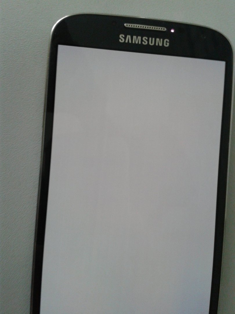

Mir sind letztens beim Surfen im Webbrowser und vor allem auch im Play Store Schlieren/Streifen aufgefallen, die sich über vertikal über die ganze Länge des Displays ziehen. Mir ist es schon in vielen verschiedenen Situationen aufgefallen, speziell aber bei Grautönen (bei blau/rot/gelb usw. ist eigentlich nichts sichtbar). Ist das bei euch auch so, also könnte das irgendwie Softwaremässig bedingt sein? Oder hat mein Gerät einen Displayfehler?
Ich habe mal ein Bild gemacht (siehe Anhang), während DisplayTester mit einer Bildschirmhelligkeit von ca. 70% lief, vor allem links ist dabei ein Streifen ziemlich sichtbar (es ist aber wirklich nicht extrem).
Das ist nicht normal so, oder?

Würde ich umtauschen nicht normal.mfg

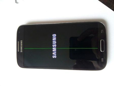

Habe gerade endlich mein S4 von Logitel erhalten... Nun der Schock, seht selbst:
Jetzt muss ich es bestimmt umtauschen, oder gibt es einen Trick wie ich das versuchen könnte zu beheben?
Was meinst du??
Den grünen Streifen?
Richtig, genau der :(
Ist immer zu sehen wenn das Display an ist.
Da wird sich wohl nichts ändern lassen, bei früheren LCD-Fernsehern konnte man oberhalb des Strichs auf das Panel klopfen, bis der Strich weg war. Da gab es auch mal ein Video bei Youtube.

Definitiv umtauschen und keine "Tricks" probieren. Kann ja dann theoretisch nach paar Monaten wiederkommen und dann steht man eventuell doof da, wenn die Beweislast nicht mehr beim Hersteller liegt...
Hat meins auch. Und jedes andere das ich im Media Markt hier in Bremen ansehen konnte.

Ich habe das Gefühl wird reden nicht über das gleiche Problem. Es geht mir nicht um die Schlieren, die sich beim Scrollen z.B. im Optionsmenü bilden. Dieses Problem haben ja scheinbar 90% der Geräte.
Sondern mir geht es um die langen Unregelmässigkeiten auf meinem Display, am besten sichtbar auf grauem Bild. Es sind wie lange Fäden, die etwas heller/dunkler sind als der Rest des Displays und überall reproduzierbar sind, egal ob in Bewegung oder nicht. Auf Farben wie gelb, blau und rot sind sie auch vorhanden, nur praktisch nicht sichtbar, deshalb fallen sie dort nicht auf. Ich habe das Gefühl, dass Teile des Displays leicht defekt sind, und sich aus diesem Grund diese dünnen Linien bilden. Oder habt Ihr dieses Problem auch?

Ich sehe, was Du meinst. Nein, bei meinem Display ist alles ganz gleichmäßig.
