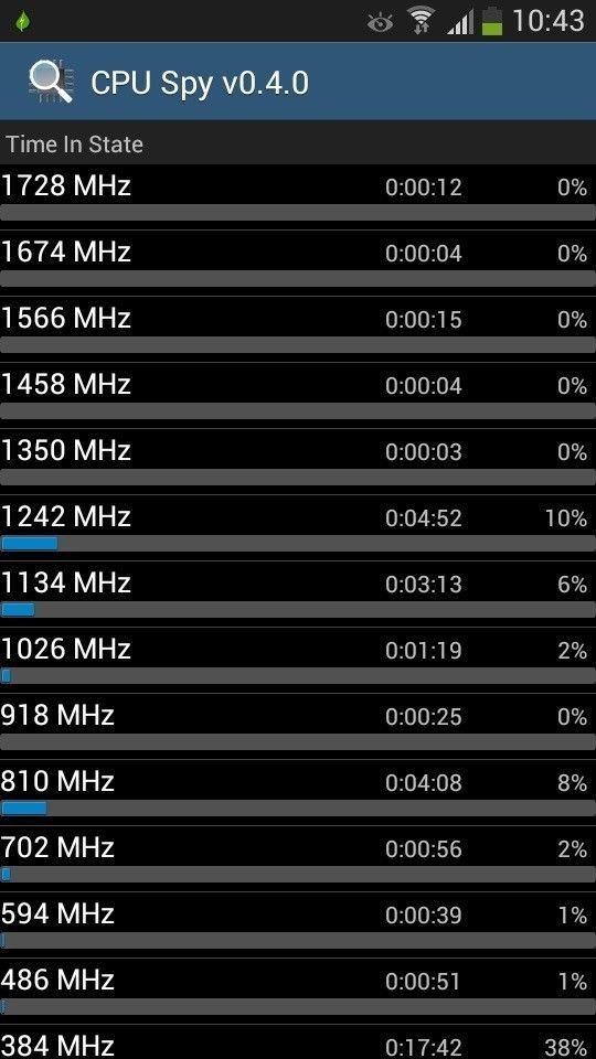

Hab nun Cpu Spy installiert,ganz oben steht 1242Mhz und ich bin im Energiesparmodus. Hast du eventuell ne Software drauf,die den Energiesparmodus blockiert? Wie z.B. GreenPower?

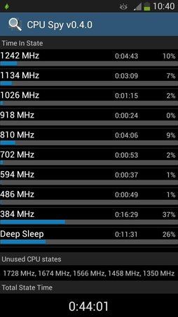

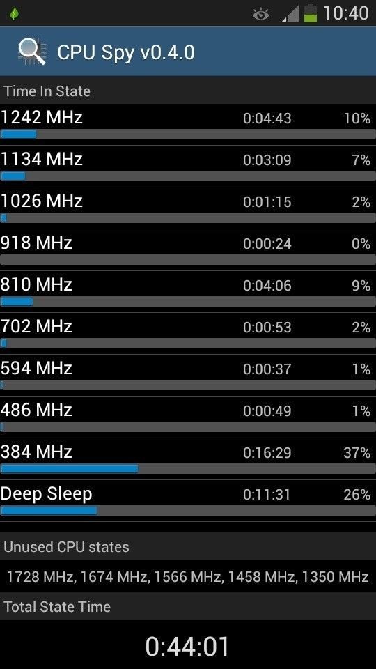

Hier 2 Screenshots, nach gut 45 min hab ich den Energiesparmodus deaktiviert und er ging wieder auf seine 1,7GHz. Scheint korrekt zu laufen.
Ich mach aber nach dem auspacken,ersten einrichten immer ein Werksreset des Handy´s,hat sich bei mir so eingebürgert
