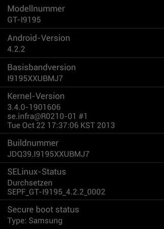

So da mir nicht wirklich jemand helfen konnte hab ich mich halt mal 3 Tage hingesetzt und mich in die Thematik eingearbeitet.
Hab jetzt die "AP_I9195XXUBMJ7_ROOT_NO_KNOX.tar" mit Odin geflasht.
seither geht die Taste wieder. Hab mir warscheinlich doch beim rumspielen am System ne Datei zerstört die für den Lookscreen verantwortlich ist. Welche weiß ich allerdings nicht.
