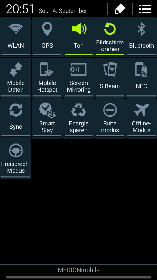

Ich habe ein schwerwiegendes Problem mit meinem Samsung S4 Mini,
denn ich kann den "WLAN" Knopf nicht betätigen, da er sofort wieder umspringt. Ich habe schon mehrere male mein Handy neugestartet und auf Werkseinstellungen zurückgesetzt. Ich habe echt keinen blassen Schimmer wie ich das Problem noch lösen könnte darum bitte ich euch um Hilfe, da ich mich mit sowas eher weniger auskenne und ich schon den ganzen Tag im Internet nach Lösungen suche.
~ LG Shortyy ~

Hast du vor kurzem auf Kitkat aktualisiert?
Basisband ist v. JB (ML4). Lösung: NE6 Firmware erneut flashen.
Ja habe ich, und was genau soll ich erneut flashen, bzw wie geht das ? o.o
Hast du seit dem Update nochmal dein Handy an den PC angeschlossen und geprüft, ob KIES ein Update (oder eine "Notfallwiederherstellung") anbietet?
Ansonsten zum erneuten Flashen:
- ODIN besorgen
- bei Sammobile.com deine aktuelle Firmware (I9195XXUCNE6_I9195OXACNE6_I9195XXUCNE6) besorgen
Mit etwas Mühe und Nutzen der Suchfunktion solltest du hilfreiche Threads finden.
Reaktionen: abemann
Ja ich habe Kies schon durchgeguckt,dann werde ich es mal mit neuflashen versuchen
