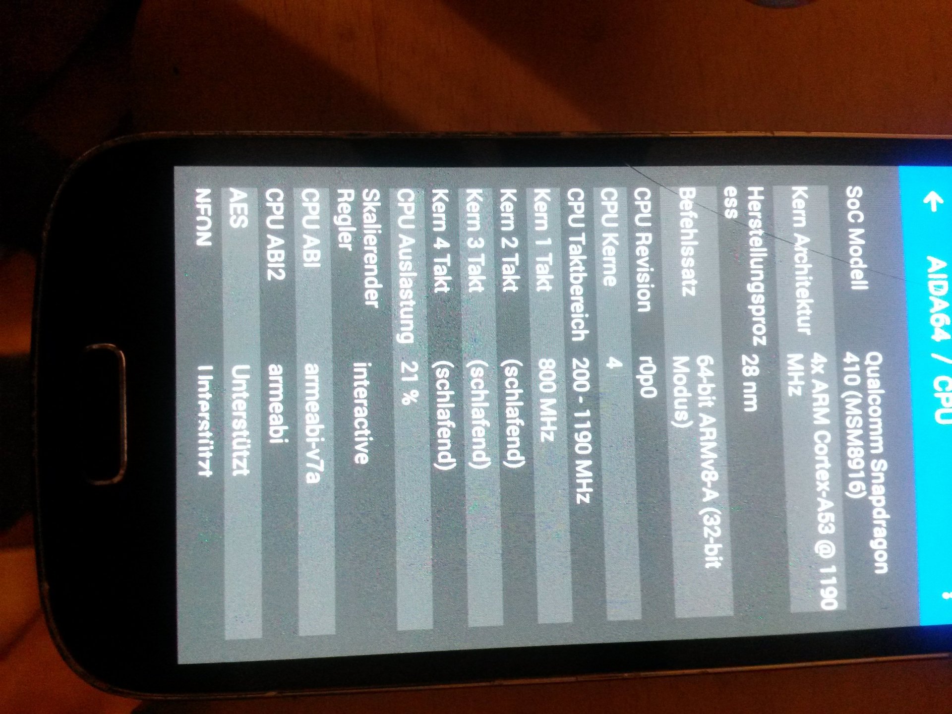

Seit langer Zeit möchte ich Lineage OS installieren, mir ist das ein Rätzel, es ist ein seranoveltexx mit 32Bit
So die Angaben in AiDA64,
Hatte mich schon an den Samsung support gewannt, bis auf einen Rückruf sind wir nicht gekommen, fage mal bei euch.
Flash nicht möglich außer original 4.4, bin auch mal ratlos, ist ja nicht das Erste..

Hauptsache war, warum läuft das Handy nicht mit 64bit. zeigt 32bit Modus, gibts da einen Schalte den ich Übersehen habe
Gapps 7.1 Arm? war auch in einem Beitrag die Rede, also doch kein 64Bit. Rom flashen bricht sofot ab TWRPs laufen einige

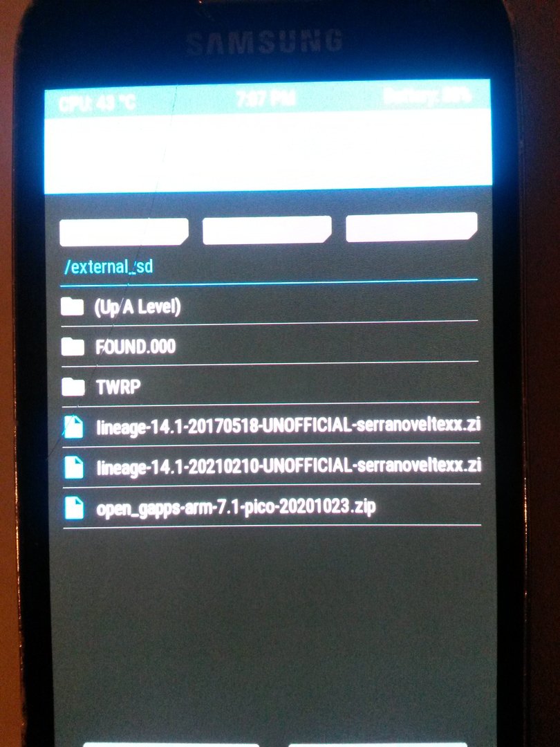

hat sich flashen lassen und mit Fehlermeldung gestartet, die sd Karte ist wieder da,
Lineage von intern geflasht mit Fehlerneldung: Zip file is corrupt!

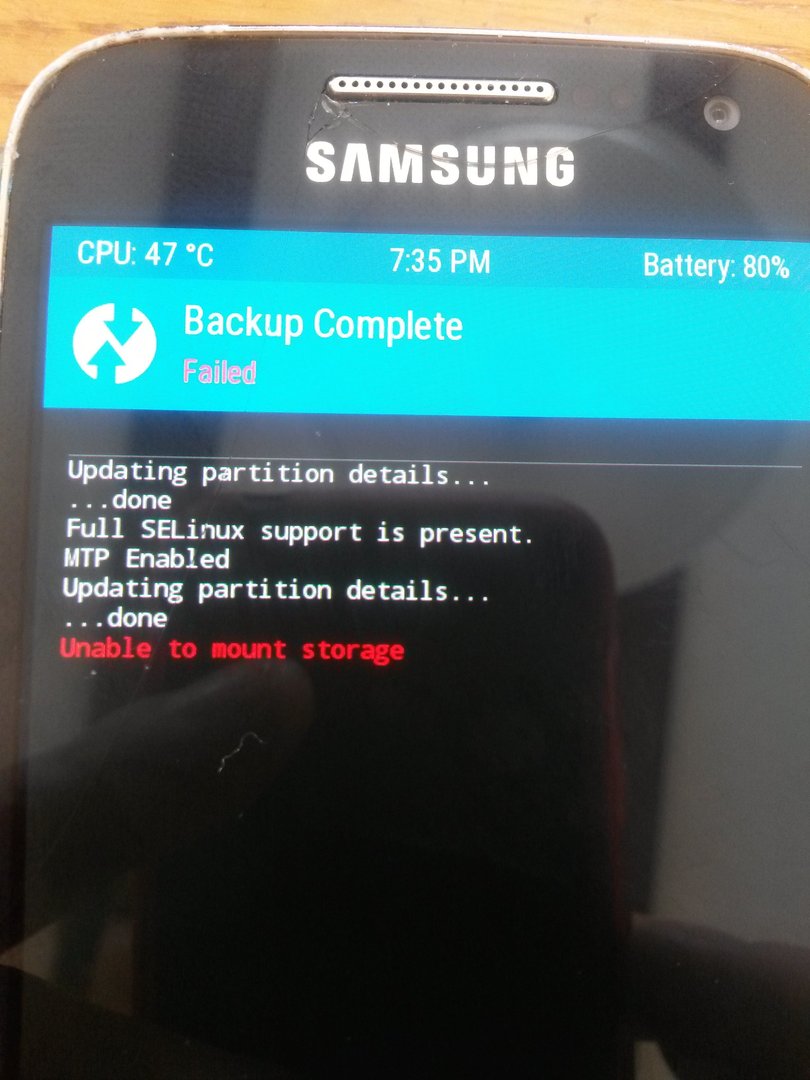

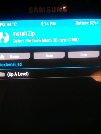

Twrp 3.4.0 lasst sich starten, die sd Karte nicht mountenIMG_20210212_193202[1].jpg
@wolfs
Ins System booten und Rom in die interne Sdcard speichern.
Müsste auf xda nach lesen ob dort etwas bekannt das ext.Sdcards nicht erkannt werden.

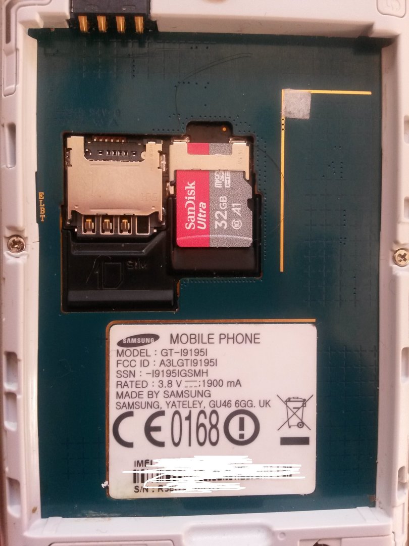

Wie groß ist die Karte und welches Format ?

Sicherheitshalber speicher die Rom und Gapps einmal auf der ext. und einmal auf der int. Sdcard.
dann versuch als erstes die Rom und Gapps von der ext. zu flashen , sollte das nicht gehen kannst du immer noch von der int. Sd den vorgang wiederholen.
Ich mache das immer von der ext.Sdcard damit ich auch die int. Sdcard kommplett formatieren kann um sicher zugehen das keine daten von alten Versionen vorhanden sind.
Reaktionen: wolfs
Das gleiche in rot vielleicht die Speicherkarte tauschen, kann abe auch nicht sein.

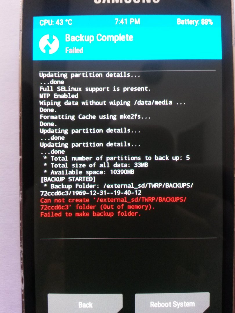

Ich gebe nicht auf, nachdem jetzt TWRP fehlerlos startet und meine SD wieder anwählbar ist, neue Versuche, das Backup.... kann auf der SDKarte keine Ordner Createn, manuell erstellte funktioniert mal auch nicht,
